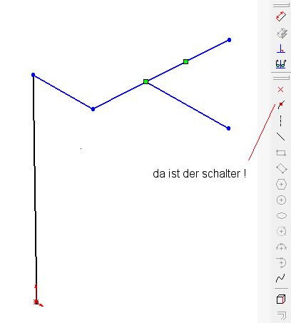

mal wieder ein Problem:
wenn ich 3d skizzen, die ich meist durch elememte übernehmen aus skizzen erstellt habe; ergibt sich beim trimmen 2er sich schneidender linien (splines oder auch kreisbogen) das SWXSolidWorks immer das ende trimmt; welches ich behalten will.
wenn ich auf das zu trimmende teil klicke wird automatisch der teil markiert den ich behalten will und schwupp isser weg. klicke ich auf das zu erhaltende teil geht es erwartungsgemäß weg.  das nervt!!!!
deckungsgleich sind die linien im schnittpunkt!
weiß jemand abhilfe

Sowohl mit 2001 SP6 als auch mit 2001 SP1 kann ich das Problem nachvollziehen. Allerdings scheint die Wahl, die SWXSolidWorks trifft, welches Liniensegment getrimmt wird, von der Lage des Bauteils im Raum abhängig zu sein. D.h. wenn ich das Teil drehe kann ich doch irgendwann richtig trimmen. In den Standardansichten Vorne, Oben, Links, Rechts, Unten und Hinten funktioniert das Trimmen bei mir erwartungsgemäß.

in einer 3D skizze gibt es zwei sich schneidende linien (spline oder kreisbogen).
will ich die enden nach dem schnittpunkt wegschneiden, lassen sich diese nicht markieren sondern stets wird das stück der linie markiert und weggeschnitten, das ich noch behalten will.

statt die linie zu trimmen, kann man sie auch teilen // einfach einen teilpunkt auf die zu trimmende linie setzen und ihn zu der richtigen stelle hin verschieben oder mit einem vorhandenen endpunkt verschmelzen // danach gibt es zwei kolineare linien, von denen man die gewünschte linie ganz gezielt und zuverlässig löschen kann // ist nicht ganz so schnell wie das trimmen, aber es geht ganz gut

nachdem das problem durch drehen auch nicht in den griff zu kriegen war habe ich deine variante mit dem teilen getestet. Leider klappt es bei mir  in 2001+ nur scheinbar, denn wenn ich den teilungspunkt und den endpunkt vereinen will, gibt es eine fehlermeldug.
zur ansicht und zum selbertesten:
entfernt das freie Ende bis zum schnittpunkt!!!!!!!!

Hi Lessismore,
hab mir das mal runtergeladen und kann das ohne Schwierigkeiten trimmen ... allerdings nur in der Ansicht von Oben und von Unten, in den anderen Standardansichten nicht.  Da ist der Rat von Stefan also vollkommen richtig.
Hab mal ein AVI angehängt (ich hab gerade die Liebe zu AVI entdeckt  ) da kann man das sehr schön sehen.

wenn ich das Teil in SWX2003 SP2 so nehme wie's kommt (d.h. nicht drehen), dann kann ich das freie Ende trimmen, wenn ich mit der Maus fast ans Ende des Teilstücks gehe. Die Vorschau wird dann richtig angezeigt. Gehe ich ein bisschen weiter rein entlang des Teilstücks wechselt die Vorschau auf die andere Seite und dann wird folglich auch das falsche Stück weggeschnitten.
In der Ansicht von oben ist alles so wie's sein sollte, isometrisch geht's überhaupt nicht und in anderen Ansichten so wie oben beschrieben.
