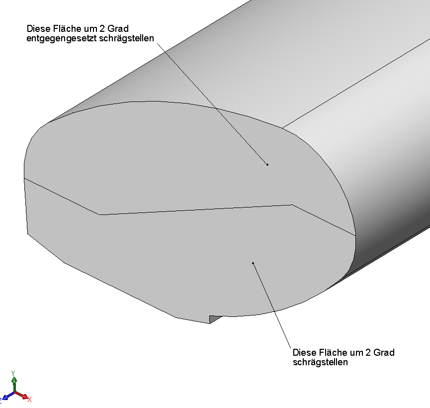

entweder ich stehe da auf dem Schlauch, oder ich seh vor lauter Bäumen den Wald nicht mehr.
Auf jeden Fall möchte ich den beiden Flächen im Bild je +- 2 Grad schräg stellen.
Kann mir da jemand helfen???
Vielen Dank

Hallo Tobi,
der Schlauch heißt: Neutrale Ebene  (siehe Bild)

Hallo Tobi,
Formschräge > Trennfuge geht doch, allerdings natürlich mit Kanten drin.
Odder?

Hallo Ralf, Hallo Richard,
vielen Dank für Eure Antworten.
@Ralf: Soweit bin ich auch schon gekommen, nur was ist mit dem Absatz im hinteren Bereich??? Wie krieg ich das unter Kontrolle???
@Richard: Genau um das geht es mir, die Kanten sind in diesem Fall nicht akzeptabel (sichtbarer optischer Bereich).
Ist es möglich, dass ich da mit Freiformflächen arbeiten muss???

Soweit ich das sehe, ist das geometrisch gar nicht möglich ohne eine abgestufte Formschräge.
Um welche Kante/Fläche soll den da gekippt werden, ohne daß der Körper aueinanderfällt. Die obee Fläche muß doch auf jeden Fall in drei Teilflächen zerlegt werden.
Oder sehe ich da was falsch?
mfg VK

Hallo Volker,
hab ichs mir gedacht, also doch Freiformis???

Hallo Tobi,
wäre das so schlimm  ?
Einen Ansatz ohne Freiformflächen siehst Du im Anhang. Hat natürlich auch 'nen leichten Knick.

Hallo Tobi,
Unter Beibehaltung deiner Trennlinienkontur und bei Verzicht auf Freiflächen scheint mir mein Beispiel die sauberste Lösung zu sein.
@ Volker
Da muss ich dir zu Tobis Leidwesen leider Recht geben.

Hi Oldie und alle,
aber dein Beispiel ergibt geanu das gleiche Ergebnis wie direkt mit 2 Formschragen auf Neutrale Ebene und Trennkanten.
Ist nur eine andere Vorgehensweise.
Oder täusche ich mich da?

Du knntest auch die Ecken Deiner Trennlinienskizze abrunden, dann gibt es weichere Übergänge.

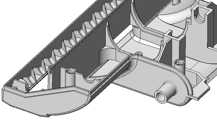

Hallo an alle,
Vielen Dank für Euren Input, hat mich echt ein wenig weiter gebracht.
Das Teil um das es sich handelt möchte ich Euch wenn auch nicht komplett nicht vorenthalten.

Hallo Tobi,
schönes Teil, ich kenn das, da hat man schon 'ne Weile zu tun bis der Werkzeugbauer zufrieden ist und das in Serie geht.
Aber Dank des Forums geht bestimmt nur halb so lang und macht noch mehr Spaß.
Also weiter schönes Kunststoff-Formen.

@Richard,
die erste Version von Ralf (Formschraege ti)ergibt bei mir keine sauberen Trennkanten, sondern einen Versatz von bis zu 0.7mm, da die zweite Formschräge nicht mehr korrekt ausgeführt wird.
