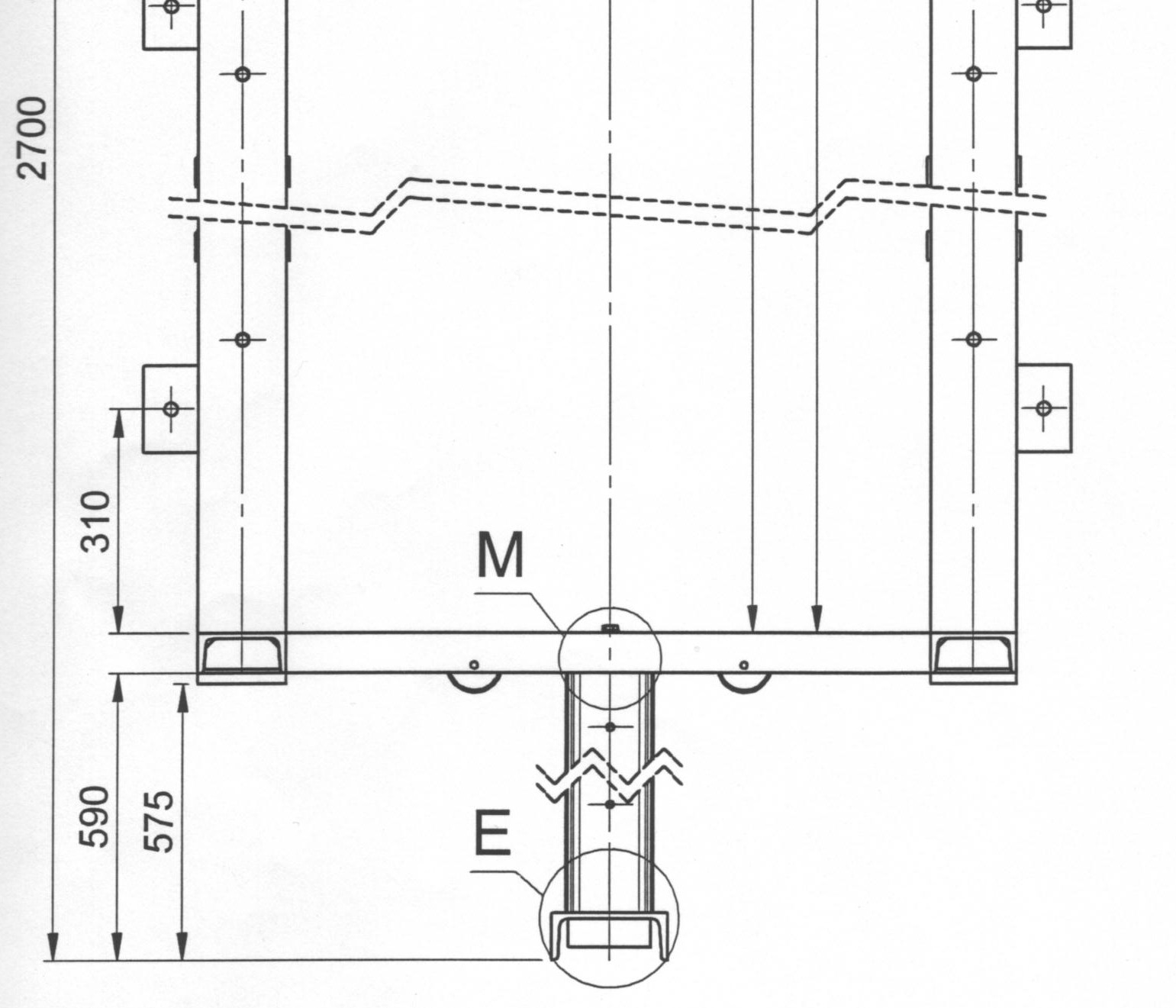

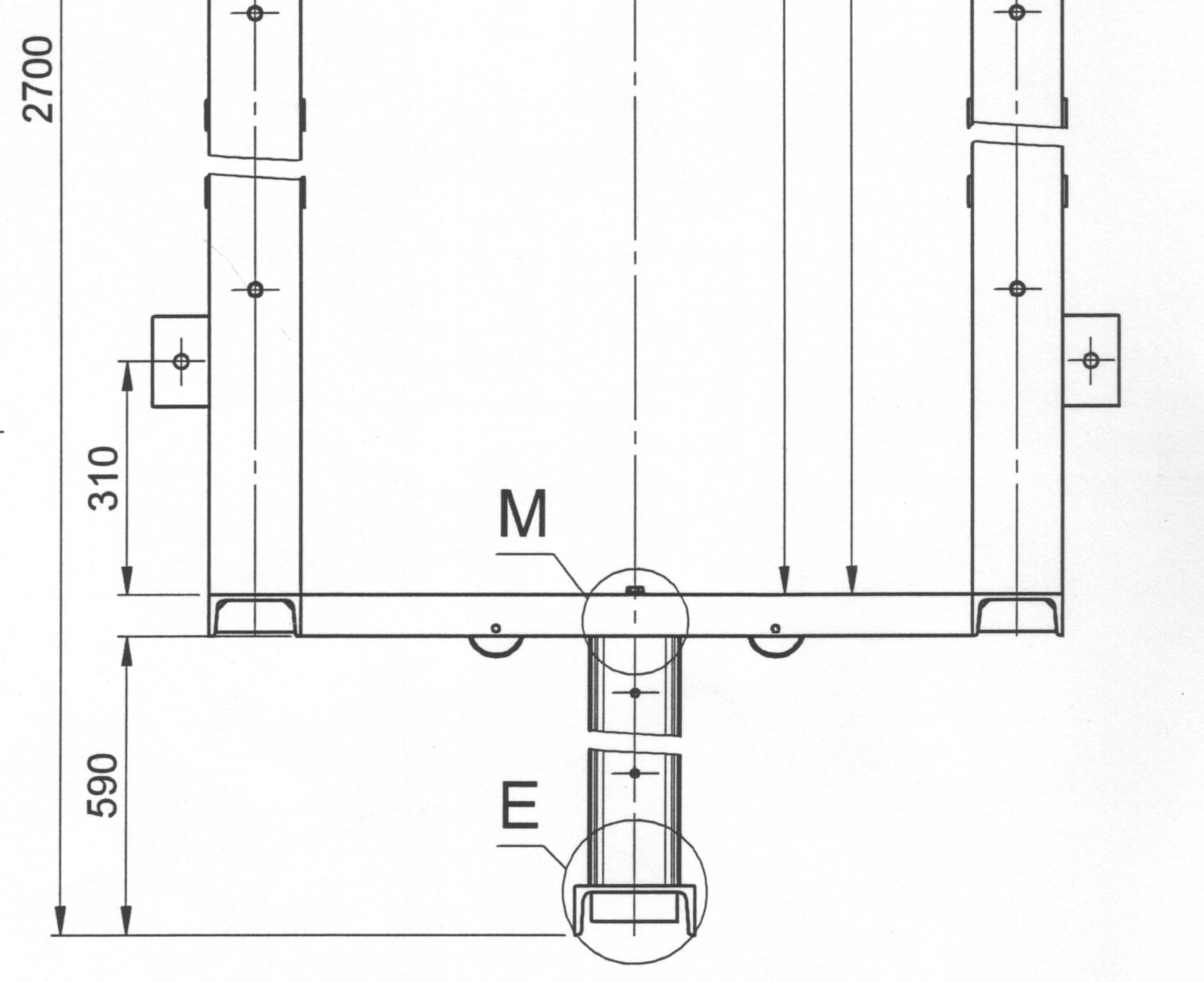

hallo,
ich habe ein Modell, das ist im wesentlichen ein Rahmen und darauf 2 Stützen - rechts und links - dazwischen und dahinter Luft !
Vor SWX2003 sah das auf der Zeichnung als Bruchkantenansicht aus wie in alt.jpg.
Mit SWX2003 geöffnet, sieht das nun aus wie in neu.jpg.
Mein Problem ist, daß die Bruchlininen nun zwischen den beiden Stützen durchgehend sind - obwohl dahinter nichts ist.
Ich hab hier schon mal die Suche-Funktion bemüht, aber nichts passendes gefunden.
Man kann zwar den Überstand der Bruchlinien jetzt einstellen, aber sowas ... dafür hab ich keinen Schalter gefunden. Gibt's da einen ?
Oder muß das lt. Norm so aussehen, und es war vorher falsch ?
mfg uc

Hallöchen,
Deine durchgehenden Bruchkanten reduzieren sich, wenn Du einmal
auf Seitenansicht bzw. Druckvorschau gehst. Dort werden Deine
Profile nur im Bereich Deiner Bruckkante geschnitten und schließlich
ist das die Ansicht, die zu Papier gebracht wird !!!!
Grüße aus Kölle
CADMike
Sorry, Du hast Recht, habe gerade festgestellt, daß SW2001Plus aktiv war, (schei....e)
Durch die ständige Springerei SW2001Plus und SW2003 kommt das schon mal vor !!!
Habe mir das mal unter SW2003 angeschaut, ist ja wirklich blöde, dass die Bruchkanten durch die komplette Ansicht laüft.

schon dem Reseller als Bug gemeldet ?

wer die Entwicklung weiter verfolgen will, hier die Reg.nummer
SPR-Nr. 171374
von SolidWorks
