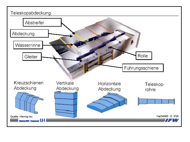

Hat jemand von euch schon mal eine bewegliche Teleskopabdeckung(aus Stahl)für eine Führungsbahn einer Werkzeugmaschine gezeichnet?
Wenn ja währe ich für Tipps oder eine Datei für solid Works 2001plus sehr dankbar.

Hallo Sven,
wir haben desöfteren schon solche Abdeckungen modelliert. Hierzu wurde eine Skizze gemacht mit der Ausgangsgeomtrie für den 1. oder letzten Kasten (je nachdem was benötigt wird).Von dieser Ausgangsgemometrie wird dann der 1. Kasten mittels einer Offsetgeometrie erstellt. Die weiteren Kästen werden dann als Konfiguration des Offsetwertes konfiguriert.
Die Baugruppe haben wird dann mit eines Komponentenmusters dargestellt. Über die Parameter kann man dann die verschiedenen Zustände (Blockmaß, ganz ausgefahren, Mittelstellung etc. )erzeugen.
