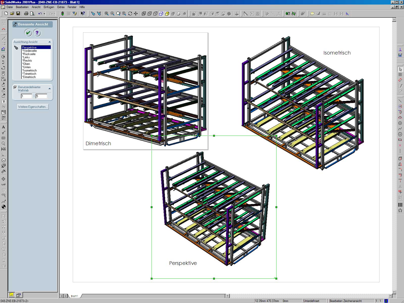

ich habe ein Problem mit Bezughinweisen in der Perspektive. Es werde die Hinweislinien und der Text auch perspektivisch dargestellt (siehe Bild 1 normale Ansicht und Bild 2 Perspektive). Ich möchte diese Ansichten für Dokumentationszwecke verwenden, und dann sieht es etwas bescheiden aus.
Kennt jemand eine Lösung, oder bleibt mir nur der Weg über ein Grafikprogramm?

Hallo Ross,
wieso die Texte in dem 3D-Modell hinterlegen? Leg die Ansichten einfach auf eine Zeichnung, schalte den schattierten Modus für die Ansichten ein und füge dann Deine Texte hinzu. Anbei drei Beispiele.

Hallo Robert
Stahly hat recht, deine Antwort war nicht ganz was ich wissen wollte.
Ich möchte Bezugshinweise in der perspektivischen Ansicht für Benutzerhandbücher verwenden. In Zeichnungen, wie in deinem Vorschlag kann ich keine Perspektive wählen.

Hallo Ross,
Robert hat Recht,wieso kannst Du in Deiner Zeichnung keine Perspektive darstellen.
Du kannst Dir Doch im Modell eine benutzerdefinierte Ansicht anlegen,
die Du dann in Deiner Zeichnung ünernehmen kannst.
Wo ist das Problem.
Gruß CADMike
Wo ist das Problem.
Das Problem wird sein, dass in einer Zeichnung keine Anicht mit Perspektive möglich ist.
Außerdem sehen bunte Zeichenansichten ausgedruckt scheiße aus. (Jedenfalls bei mir)
Ross, du hast drei Möglichkeiten:
1) Die perspektivische Positionierung der Hinweislinien bei deinem Reseller anmeckern. Meiner Ansicht nach ein Fehler.
2) Enhancement Request stellen über perspektivische Zeichenasichten.
3) Wirklich ein Grafikprogramm benutzen. (Vielleicht sogar zusammen mit PhotoWorks?)

Hallo Axel (Solid Line ???? :-))
Keine Perspektive in Zeichnungen ?????
Ihr seid doch Reseller oder ????
Läßt mir leider keine Ruhe, schaut doch mal in mein File !!!!!
