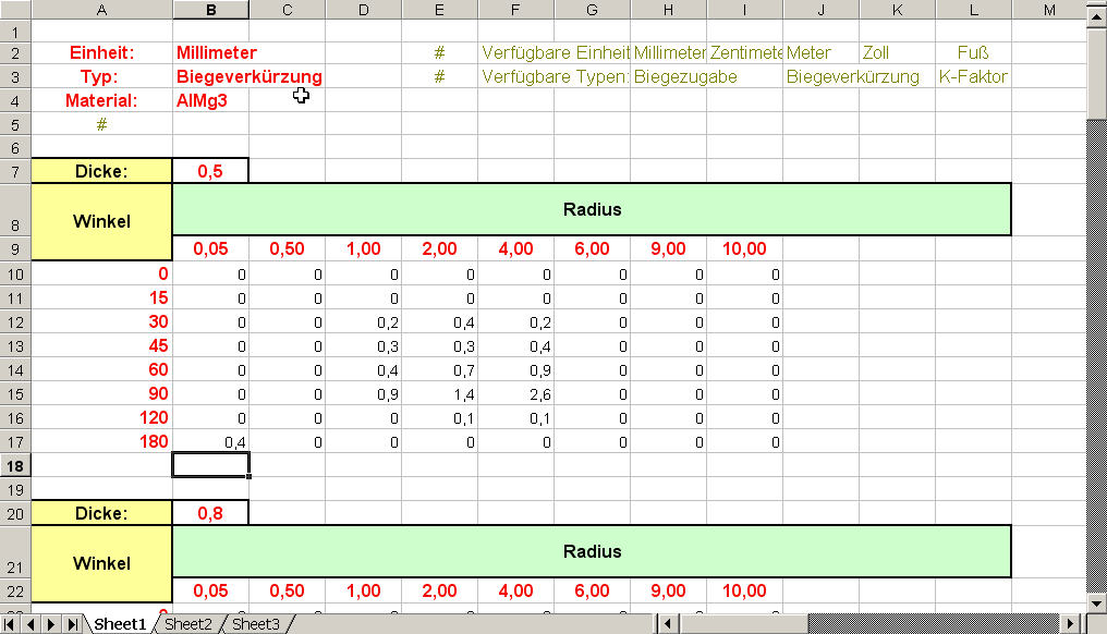

Hallo zusammen
Wer kann mir weiter helfen?  Nach welcher Formel rechnet SWXSolidWorks die Werte aus einer Biegetabele (Excel)um? Die "alten" Tabellen (mit der "Formel" Innenmasse + Zugabe)kann ich so nicht einfach übernehmen  , die Abwicklung kommt falsch raus!!!!  Doch haben sich diese Werte in der Praxis als richtig erwiesen, doch wie bringe ich das SWXSolidWorks bei??
Grüss aus der Schweiz
Mit freundlichen Grüssen
Andi

Hallo Andi,
wir haben unsere alten Biegetabellen (Innenmasse + Zugabe) direkt in SWX2003 weiterverwendet ohne Probleme. Bei uns stimmen die Abwicklungswerte. Parallel dazu habe ich auch schon die neuen Excel-Tabelle getestet (mit Biegeaussenmasse und Biegeverkürzung) auch hier gab es keine Probleme. Bei der Exceltabelle muß man beachten, daß man den richtigen Typ eingibt (Biegeverkürzung oder Biegezugabe).
