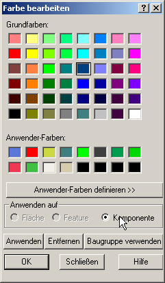

Ich habe einige Einzelteile, denen eine scheußliche Farbe zugeordnet ist (im Teil, nicht in einer Baugruppe).
Man kann ein Teil komplett einfärben, indem man im FeatureManager ganz oben auf den Teilenamen klickt und dann in der Farbpalette etwas zuordnet. Wie aber kann man die Farbe wieder entfernen? Der Entfernen-Button ist nie aktiv.
RMB auf die Features, dann Farbe/Farbe entfernen hat keine Wirkung. Vielleicht bin ich heute blind, aber ich kriegs nicht hin.

Moin Piet,
das mit dem "Farbe entfernen" funktioniert bei Parts nicht (nur in Baugruppe), da die Partfarbe in den Dokumenteigenschaften hinterlegt ist.
D.h., die zugewiesene Farbe ist ab dem Augenblick des Zuweisens die Standardfarbe deines Teils, ist also nicht zu entfernen.
Hilft nur : Neue Farbe zuweisen  .

Hallo Piet,
klar; ein Teil musss ja irgendeine Farbe haben. Ein Teil ohne Farbe gibt es nicht.
Du kannst also nur eine scheußliche Farbe durch ein schönere Farbe ersetzen und zwar so wie Du selber beschrieben hast, in dem Du halt eine andere Farbe auswählst.
In der Baugruppe ist es anders deswegen, weil Du einem Teil in der Baugruppe eine andere Farbe zuweisen kannst als dieses Teil als Einzelteil hat.
Mit den Entfernen Button kannst Du dann das Baugruppen-Teil wieder auf seine Original-Einzelteil-Farbe zurücksetzen.

Hallo Piet,
Farben kannst du im Teil auf 3 verschiedenen "Ebenen" haben: Fläche, Feature, Komponente. Wichtigkeit ist auch in dieser Reihenfolge, d.h. die Eigenschaften der Fläche setzen sich gegenüber Feature durch, diese gegenüber Komponente.
Um die Komponentenfarbe zu entfernen mußt du im Farbdialog einfach nochmal den Optionsbutton "Komponente" anklicken, obwohl der schon vorgewählt ist, dann wird auch der "Entfernen"-Button aktiviert. Macht aber im Prinzip keinen Sinn, wie Otto und Richard schon geschrieben haben, ein Teil hat immer eine Farbe, also kannst du auch einfach die zuweisen, die du haben möchtest. So wie ich das sehe kommt beim entfernen einfach immer nur grau heraus ...
Wenn dann immer noch nicht alles zurückgesetzt ist haben entweder Features oder Flächen noch Farbwerte zugeordnet. Wenn du die Handarbeit scheust, die zurückzusetzen, helfen Makros (wie http://solidworks.cad.de/mm_01.htm  ) oder entsprechende Tools (wie ACP4SWX auf http://swtools.cad.de/de_prog_acp.htm  ) weiter.
