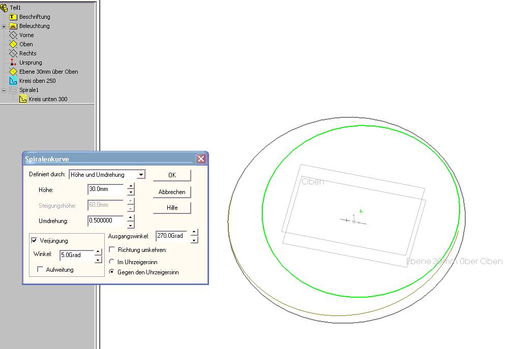

Meine Frage ist :
Wie bekomme ich die Spirale vom unteren Kreis, tangential an den oberen? Höhenunterschied 30mm, 0,5 Umdrehungen (180°)
Zur Info:
Die Ebenen liegen 30 mm auseinander, die Mittelpunkte der Kreise liegen 20mm auseinander unterer Kreis DN 300 oberer Kreis DN 250.
Besteht nur die möglichkeit der Verjüngung?

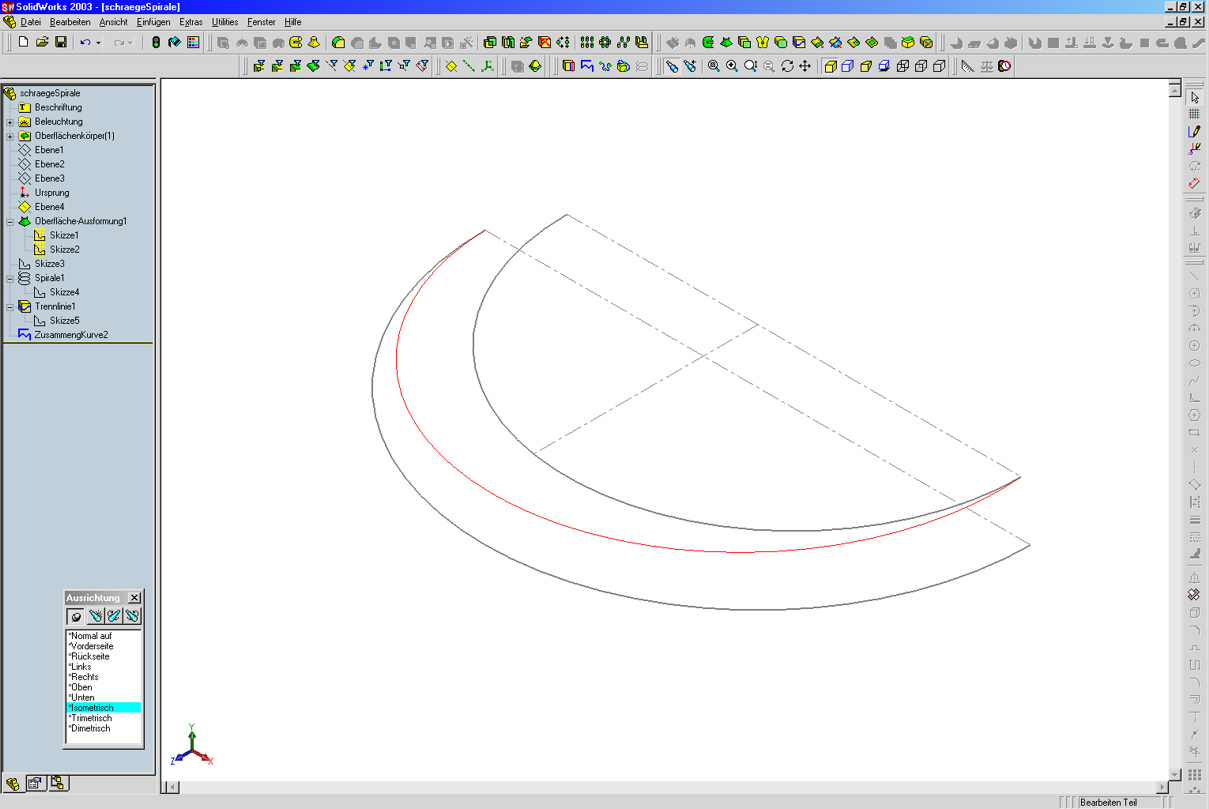

schraegeSpirale.zip
Hallo Bernd,
schräge Spiralen gehen in SolidWorks eigentlich (noch) nicht. Aber in deinem Fall könnte man es so machen wie in dem angehängten Beispiel.
Ich hoffe dass es dir erstmal hilft.
Richard

Vielen Dank für Eure Hilfe. Man lernt doch nie aus!
Das Beispiel hat mir sehr geholfen.
Vieleicht wird ja bald die schräge Spirale in SW integriert!?
Das mit dem Performancekiller ist mir bekannt, brauchte sie auch nur für ein Einzelteil, was in der Baugruppe aber nur als Dummy dargestellt wird.
