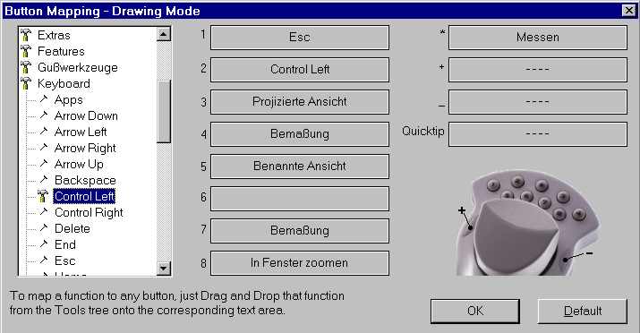

Ich habe nähmlich meinen brandneuen Spaceball 4000 FLX in Betrieb genommen und fand diesen "Normal auf" mit anschliessendem automatischem "in Fenster zoomen" so gut, dass ich ihn unbedingt und so schnell wie möglich haben musste.
Was ich bis jetzt noch nicht geschafft habe, aber das liegt ev. an meiner Tastatur, den Control (STRG.) Befehl auf den Spaceball zu legen. Vielleicht hast Du auch dafür ein Rezept?

Hi Ueli,
im Spaceballtreiber kannst Du Auch die Strg Taste auswählen. Die ist dort unter Keyboard zu finden. Sie auch meinen Screenshot.

Hallo Gismo,
Ich habe schon gesehen, dass ich da unter Keyboard den Ctrl auslesen kann. Ich habs einfach noch nicht geschafft den Spaceball nach dieses Menue tanzen zu lassen  und habe einfach gedacht das Menue sei für andere Spassmäuse gedacht. Bis jetzt funktioniert nur das Menu, das mit dem Knopf unten rechts neben der Uhr aktivieren werden kann. Weisst Du auch da Bescheid?

Moin Ueli,
das Menue neben der Uhr hab ich noch nie benutzt!
Ich verwende nur dei Möglichkeiten des SWXSolidWorks Plug In.
Großer Vorteil: Du kannst unterschiedliche Belegungen für Part, Assembly und Drawing einstellen! Einfach den gewünschten Befehl per Drag and Drop auf die entsprechende Taste ziehen.
