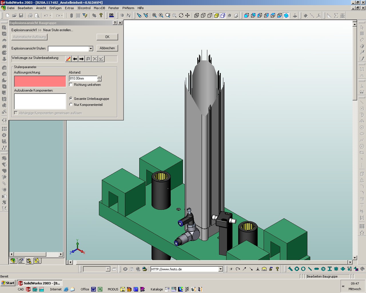

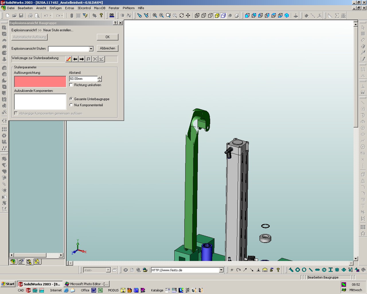

Ich habe ein Problem in SWXSolidWorks 2003, welches ich eigentlich schon seit 2001+ kenne, aber jetzt ist es ziemlich schlimm, weil es stört. Es ist so: Wenn ich ein Teil/Baugruppe drehe um eine Explosionsansicht zu machen, dann beginnt SWXSolidWorks ab einer best. Höhe das Model abzuschneiden. (siehe bilder). Wenn jemand eine Lösung hat dann bitte hier posten.

Sieht mir eher nach einem Grafikkartenproblem aus. Hatte ich auch mal. Nach der Installation eines neuen Treibers war dieses Phänomen weg.

als Workaround hierfür hat sich bewährt einfach einen Neuaufbau zu machen (Strg+Q) dann ist das Problem meist behoben. (für eine Weile)

Hallo! Sieht schon komisch aus: Tippe Graka oder Treiberproblem!
Wenn Du unter Extras-Optionen-Systemoptionen SoftwareOpenGl verwendest (BG muss zum Setzen der Option geschlossen sein) kannst Du dass mal Testen.

Ich habe gelegentlich auch solche Probleme und vermute, daß es vorkommt, wenn flexible Unterbaugruppen verwendet werden. Bei mir waren es immer Hydraulik- oder Pneumatikzylinder. Strg+Q in der obersten Baugruppenebene brachte keine Hilfe. Öffnen der Unterbaugruppe und der Teile und dort dann  Strg+Q dann schon.
Grundsätzlich versuche ich es zu vermeiden wo es geht mit der flexibel Funktion zu arbeiten.

also bei mir kann ich flexible Unterbaugruppen definitiv ausschließen. Ich habe die Probleme teilweise auch in Einzelteilen. Leider konnte ich noch keine Regelmässigkeit feststellen. Es kommt in Teilen und  Baugruppen mit und ohne Unterbaugruppen vor. Aber seit ich 'nen neuen Grafiktreiber (Detonator 29.42) habe, ist es seltener geworden (ist aber nicht weg).

ich kenne dieses Phänomen auch. Kann aber leider auch keine genaueren Hinweise geben, als das es mir sowohl mit der Fire Gl2 als auch mit einer Elsa Karte (ich glaube es war eine Elsa Gloria SII oder so) schon passiert ist.

kenne das Problem ebenfalls, konnte bei Hotline auch reproduziert werden, deswegen:
Baugruppe mit analogem Fehler ist nach Amerika unterwegs.
Werde später SPR (wenn erteilt) mitteilen.

ich danke Euch allen für Eure Teilnahme. Es ist wahr, dass der Zylinder eine flexible Baugruppe ist (ich arbeite persönlich auch nicht sehr gerne aber unser Konstruktionsleiter will dies so haben), aber wiederum habe ich das gleiche Problem auch in Einzelteilen. Und nachdem SolidWorks 2003 doch noch einige Fehler verursacht, tippe ich einfach auf ein internes Problem.

Also das Problem hatte ich auch.
Mit einem neuen Graphiktreiber war das Problem behoben.

das Problem, war von SWX mit SPR-Nummer anerkannt, ist mit SP2.0 behoben.

Wie versprochen: Die SPR# 170653 befaßt sich mit dem Problem.
