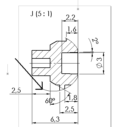

Wir haben in einer Zeichnung ein Problem mit einer Detailansicht.
Wieso steht der Detailkreis im unteren Bereich so weit über.(siehe Anhang)
Ich habe schon verschiedene Einstellungen in den Eigenschaften versucht aber bei jeder Einstellung steht dieser Kreis so weit über.
Habe ich vieleicht in den Optionen irgendeine Einstellung übersehen???

Hallo Jörg,
mach mal die Detailansicht neu dann sollte es wieder okay sein. Scheint irgendwie die Folge eines SP´s zu sein.

Habe mir die Zeichnung nochnmal genau angeschaut.
Nachdem ich eine neue Detailansicht erstellt hatte habe ich gesehen das der Kollege Linien aus der Ansicht ausgeblendet hatte  damit es genau so aussieht wie auf der ACAD Zeichnung.
Dann kann das nicht anders aussehen:
Trotzdem noch vielen Dank für deine Hilfe.
