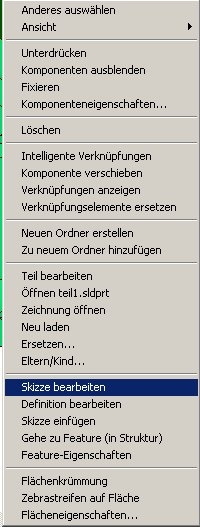

wir setzen seit Anfang 2003 passenderweise SWX2003 ein.
Zusätzlich zu den "normalen" Problemen die dieser Wechsel mit sich brachte, und welche hier im Forum bereits besprochen wurden, haben wir ein kleines aber absolut nervtötendes Problem hinzu bekommen.
Klicke ich mit der rechten Maustaste im SWXSolidWorks Fenster eines/r Teil/Baugruppe/Zeichnung öffnet sich das Kontextmenü immer in einer gekürzten Fassung, drücke ich dann auf die nach unten Pfeile, ist das Menü vollständig.
Ich weiss das ist nur ein kleines Problem, aber das nervt!
Win2000 nennt dies Persönlich angepasste Menüs, da konnte ich sie abschalten, aber nicht in SWXSolidWorks.
Kann mir irgend einer sagen, wo ich den entsprechenden Knopf finde?
Besten Dank im voraus!

Hallo Micha,
der Knopf ist ganz einfach zu finden:
Systemoptionen - Allgemein  -  Gesamtes Kontextmenü immer anzeigen (ganz unten) Haken rein und schon können sich deine  Nerven wieder anderen Anspannungen zuwenden.
Gruß Oldie

Ich muss das Thema wieder aufwärmen.
Original erstellt von Oldie:
Hallo Micha,
Gruß Oldie
Wo ist der Haken hin gewandert?
Bei meiner SWX 2005 SP5.0 fehlt der (keine Ahnung, seit wann...)

Extras-> Anpassen-> Optionen-> 2x Alles Anzeigen
War's das  ?

Bingo!
1x Alles Anzeigen hatte ich schon, aber 2x hab ich nicht probiert.
Herzlichen Dank!
