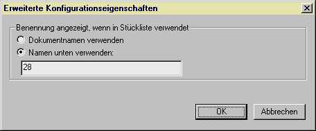

Hallo allerseits,
da ich nun auch meine Erfahrungen mit der allseits beliebten Stückliste von SW mache, stellt sich mir die Frage, wieso unter der Spalte "BENENNUNG" eigentlich der Dateiname(ohne Endung) steht, obwohl ja dort eigentlich die "BENENNUNG" stehen müßte, wie in den Datei-Eigenschaften angegeben.
Mit der "Ben." erhält man zwar auch die richtige Benennung, allerdings kann ich die Stückliste dann nur für Baugruppen ohne Teilekonfigurationen verwenden.
Gibt es vielleicht doch noch einen Trick, wie man eine universelle Stückliste erhält?
Danke im voraus
Rainer

geh mal in Eigenschaften der Konfiguration:
ConfigManager / RMB auf der Config / Konfigurationseigenschaften - Erweitert ...
vermutlich ist dort der "Punkt" bei - Dokumentnamen verwenden.
Setz die andere Option und schreib in das Feld darunter rein was Du willst.
Das ist dann das was in der Stückliste unter Benennung erscheint
[edit] ein Bild sagt mehr als 1000 Worte ...

ich kann Dir nur empfehlen, die Namenvergabe über eine eingebettete Tabelle zu steuern. Damit wird die von u.clemens erläuterte Möglichkeit zwar außer Kraft gesetzt, aber es lassen sich durch bearbeiten der Tabelle (in Anbetracht vieler Konfigurationen) die Namen einfacher vergeben. Der Tabellenparameter lautet $BENENNUNG.

Original erstellt von Rauffi:
... Damit wird die von u.clemens erläuterte Möglichkeit zwar außer Kraft gesetzt, ...
nicht außer Kraft - es ist nur ein anderer Weg.
Und natürlich der effektivere bei mehreren Konfigs - mach ich doch auch so!
Auszug aus der SWXSolidWorks-Hilfe:
Wenn Sie Konfigurationen mit einer Tabelle erstellen, werden durch die Software automatisch Optionen im Dialogfeld Konfigurationseigenschaften, Erweitert festgelegt. Die Option Namen unten verwenden wird ausgewählt, und der Konfigurationsname wird verwendet. In einer Stückliste für eine Baugruppe, die das Dokument enthält, ist der Konfigurationsname in der Spalte Benennung aufgeführt.
Über den Parameter $BENENNUNG kann ein anderer Wert bestimmt werden, der in der Spalte Benennung der Stückliste verwendet wird. Bei einem Baugruppendokument wird diese Benennung verwendet, wenn diese Konfiguration als Unterbaugruppe benutzt wird. In der Spaltenkopfzeile wird folgende Syntax verwendet:
$BENENNUNG
Geben Sie in die Körperzellen der Tabelle die Benennung für jede Konfiguration ein. Wenn eine Zelle leer bleibt, wird standardmäßig der Konfigurationsname verwendet.
