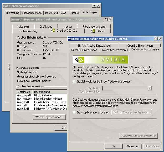

Hallo in die Runde,
zur Einleitung, um meinen Rechner aufzuräumen, der nach der Neuanschaffung nach dem Klonen nicht so recht eingerichtet wurde, und vor allem nach W2KWindows 2000 SP3 häufiger Macken zeigte (Abstürze, blue screen beim ersten Start) habe ich an meinem PC folgendes gemacht.
PNY Aktion alt gegen neu genutzt, ELSA Gladiac 511 und ELSA Synergy raus, Synergy gegen Quadro 750 XGL getauscht und diese rein. Neue Festplatte rein und komplett neu aufgesetzt die Maschine. Soweit sogut. Nur dass sich Visio (nutzen wir für Hydraulikpläne) festfuhr, sobald man auf die Menüleiste klickte. Graka Treiber war SWXSolidWorks Empfehlung 28.32 nicht der mitgelieferte (31.00) Dann unsere Reseller Empfehlung genutzt (30.82) Visio lief wieder. Nur noch folgendes Problem, dass sich im SWXSolidWorks ein Fenster durch Doppelklick auf den blauen Fensterbalken nicht mehr völlig maximiert, sondern der Balken bleibt sichtbar. Nur wenn ich das Fenster minimiere und dann mit der Maus raufklicke und dann auf maximieren gehe, geht der blaue Balken auch weg.  Jemand ne Idee?
Suchfunktion habe ich schon genutzt und ne Idee hab ich auch nicht mehr.
So denn,
Jörg

Unter "Eigenschaften von Anzeige" "Einstellungen" "Erweitert" "Quadro4 750XGL" "Weitere Eigenschaften" "Desktop-Hilfsprogramme" den "Desktop-Manager aktivieren" Haken ausschalten.

Hallo Stefan,
also wiedermal der berühmte Haken. Bin heute nicht im Büro um es zu testen. Trotzdem schonmal vielen Dank.
- Tage später - Soeben getestet, das war's natürlich, nochmals danke
