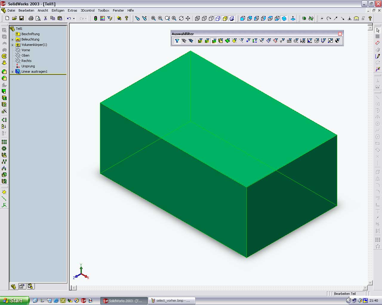

ich habe für eine einfache FEM-Untersuchung die Flächen eines Isolators über "Flächen zusammenfügen" zusammengefasst und möchte nun hierauf einen Druck ausüben lassen. Geht aber nicht weil SWXSolidWorks sagt ich solle eine Fläche auswählen. Ist denn eine zusammengefügte Oberfläche keine Fläche?

Schon Mal mit Windows Select probiert? Flächenfilter einstellen und dann Fenster über die Geometrie ziehen. Sollte eigentlich alle Flächen selektieren. Falls nicht ev. unter Systemoptionen>Anzeige/Auswahl>Auswahl von verdeckten Kanten>Auswahl in Modi verdeckte Kanten ausgeblendet...

Nicht verzweifeln. Bilder sogen oft mehr als Worte. Bei gedrückter Maustaste Fenster über Geometrie ziehen und fertig.

Jetzt verstehe ich die Welt nicht mehr. Im Bild siehst Du mein Ergebnis. Entweder verstehe ich Dich falsch oder wir sprechen aneinander vorbei.
Wenn ich zulasse, dass SWXSolidWorks durch die Geometrie greifen darf, werden ALLE Flächen selektiert.

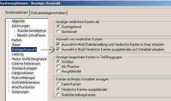

Hier mal die SWXSolidWorks-Option die man einstellen muß, daß es mit dem Selektieren funktioniert.

besten Dank, das mit den verdeckten Kanten war es!
