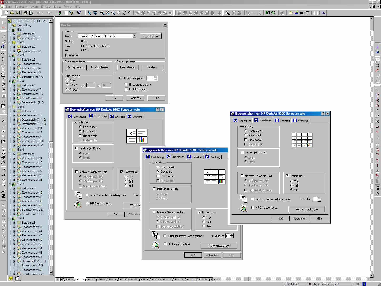

Hallo Christian,

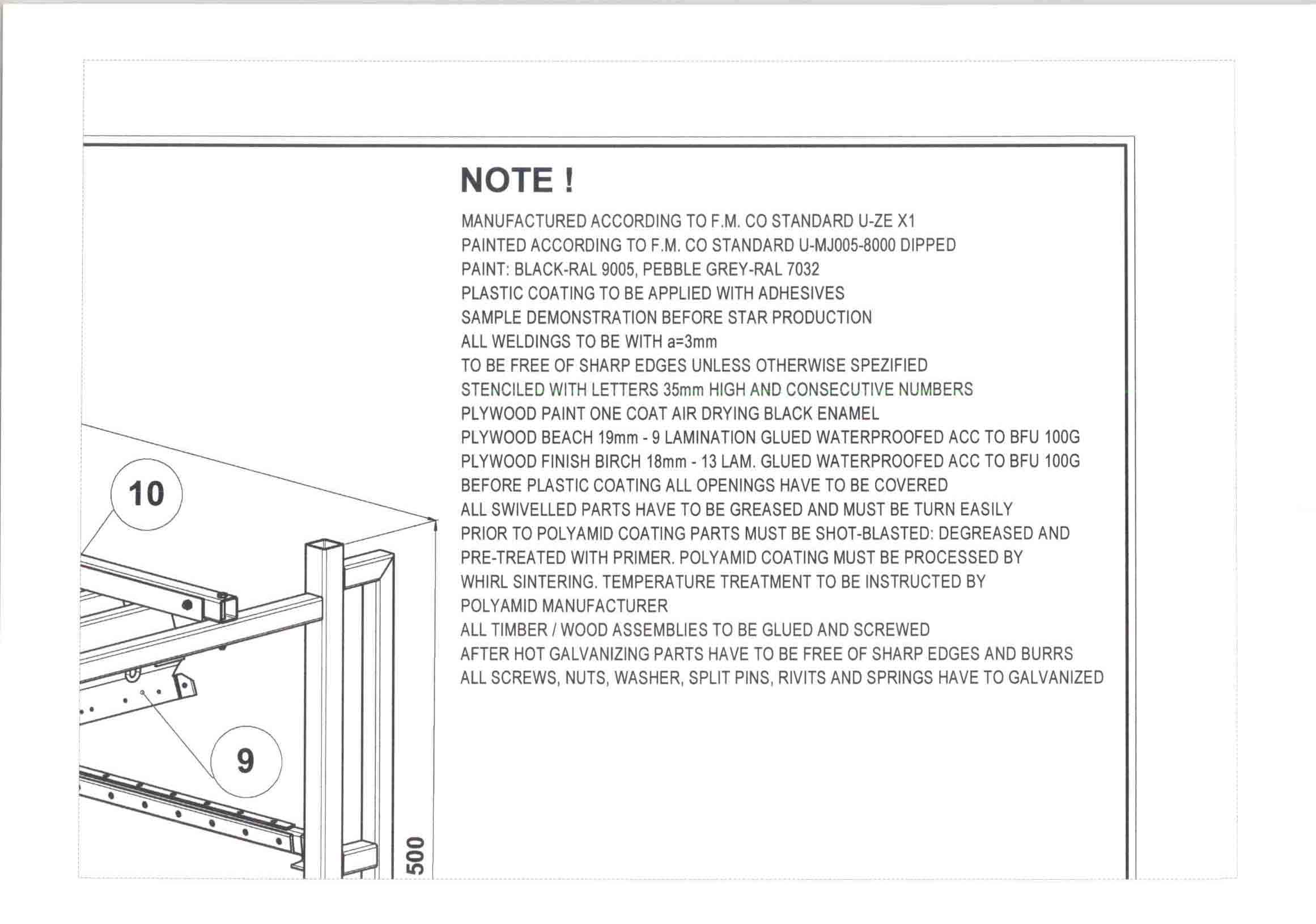

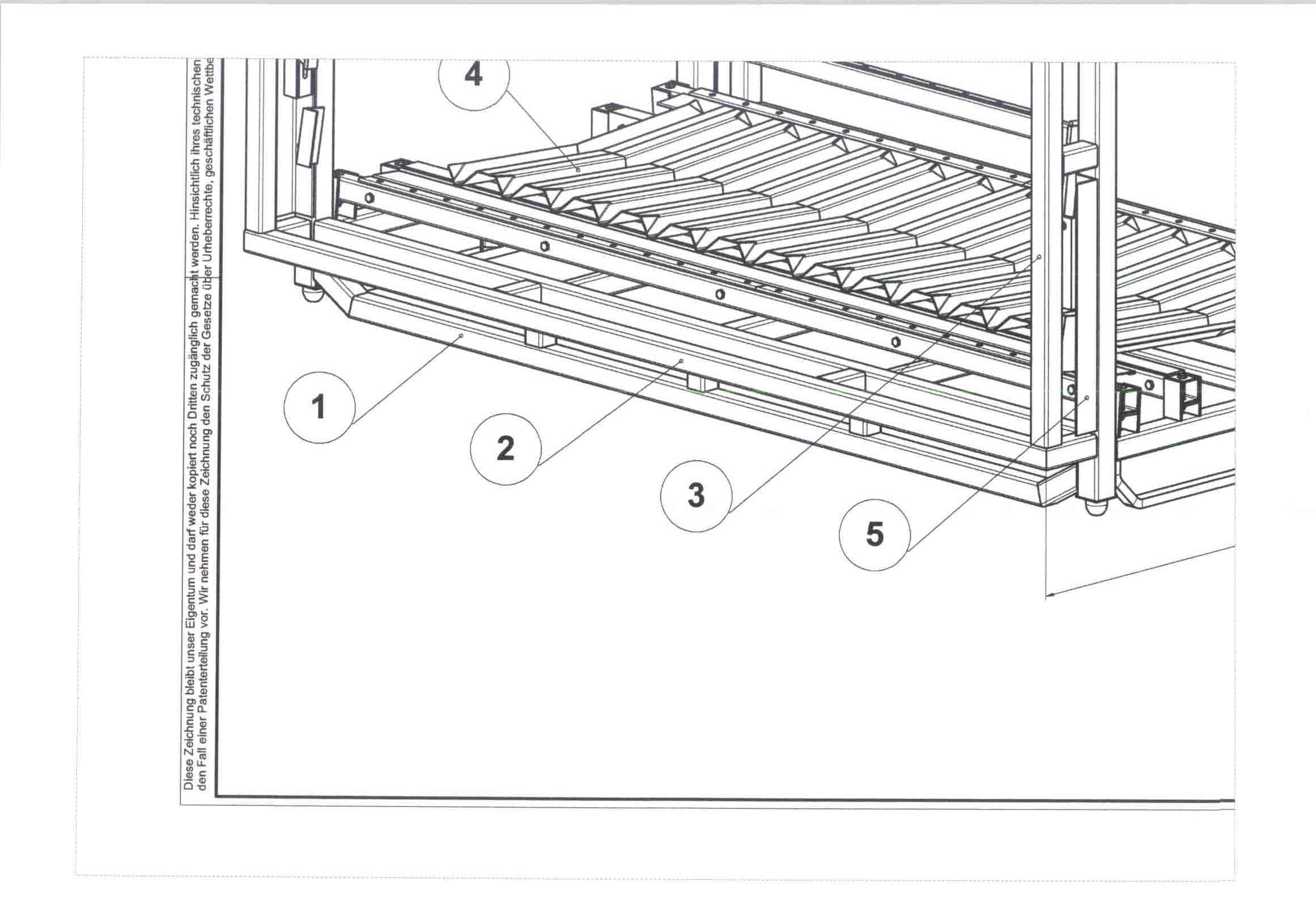

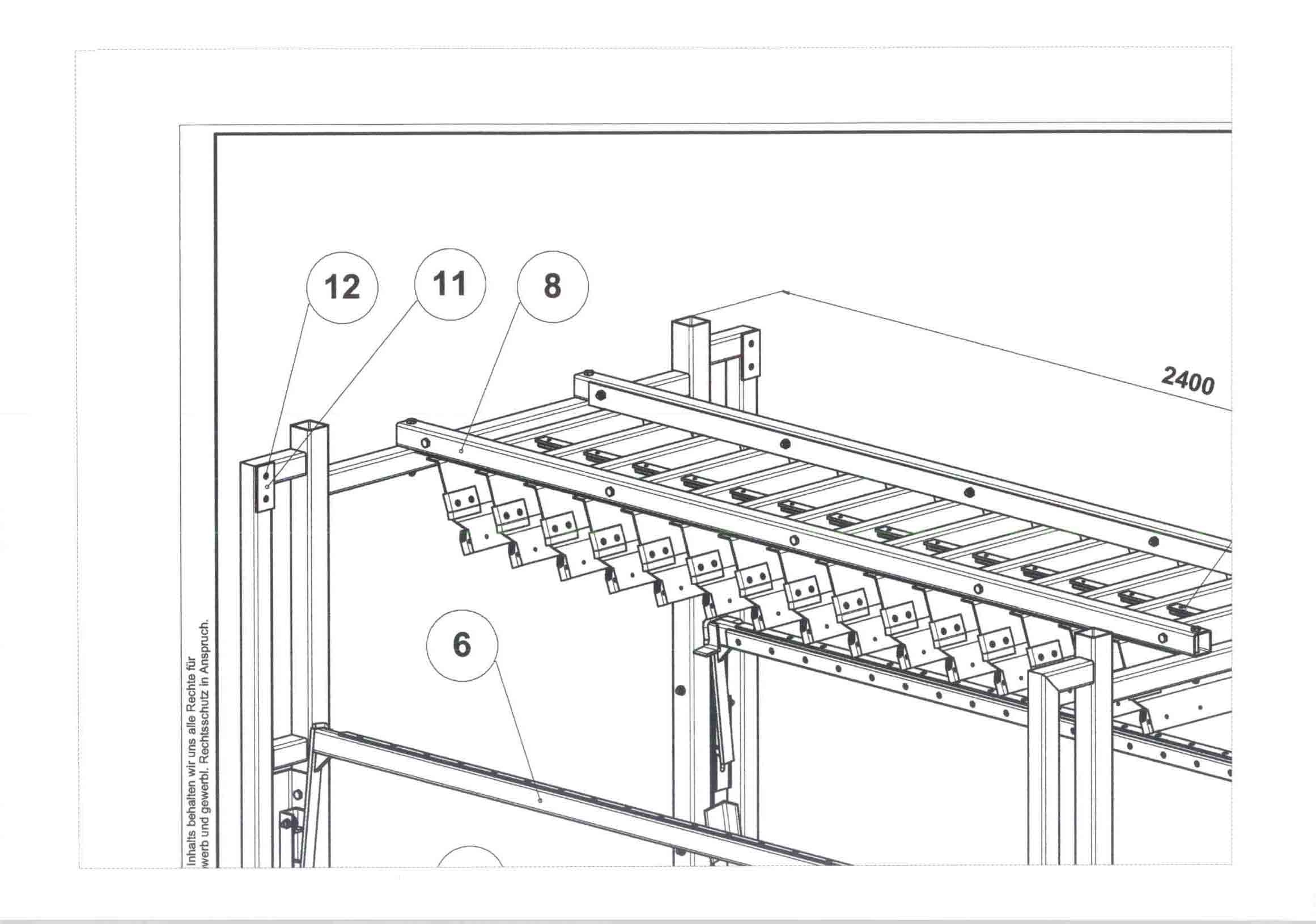

Du kannst doch mit jedem billigen A4-Tintenspritzer, der die Funktion
Posterdruck unterstützt, (siehe meinen Anhang  z.B. HP Deskjet 930C) bis auf 4x4 Seiten Drucken (A4 --> A0).
Das ist doch das, was Du eigentlich willst oder ?
Grüße aus Kölle
Mike
So sieht das dann gedruckt aus !!!!

Hallo Christian,
beim Editieren meines Beitrages ist die angehangene Datei
des Druckmenus verschwunden!!!
Hier nochmal eine neue !!!
Gruß Mike
