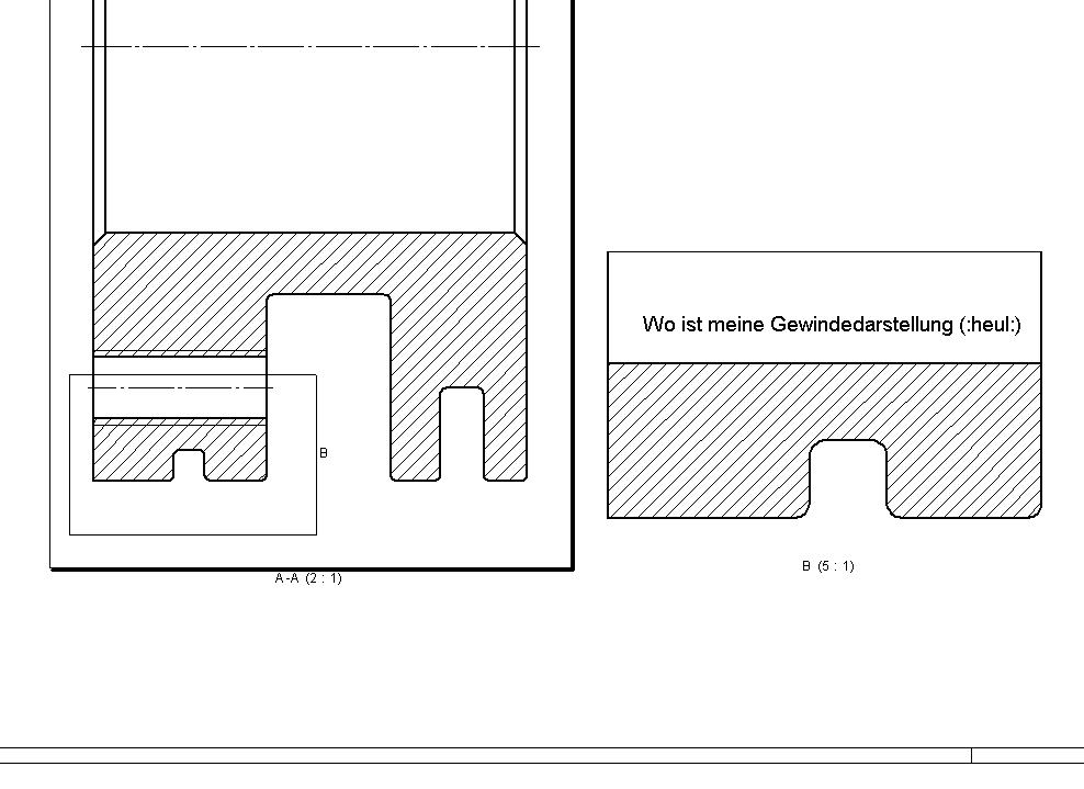

Hallo Zusammen!
Ich habe da mal ein kleines Problem (2001+Sp6):
Wenn man zuerst eine Detailansicht erstellt und fügt dann später im Modell z.B. bei einer Bohrung eine Gewindedarstellung hinzu ändert sich nach strg-q zwar die Zeichnung aber nicht die Detailansicht. Kennt jemand nen Kniff wie man das Problem umschiffen kann ohne ne neue Detailansicht zu erstellen? Es ist zum  .

Original erstellt von ublum:
Im 2003Sp1 hab ich es auch mal probiert und dort geht´s

Hallo Uwe,
habe es mal so gemacht wie Du es beschrieben hast und es hat geklappt.
(SW2001+ , SP6)
  Grüße WERA

Hallo WERA!
Ist mal wieder so´n schönes Ding, jetzt stellt sich für mich nur noch die Frage WARUM?

Hallo Uwe,
WARUM weiß ich nicht.
Vielleicht habe ich Dein Problem auch nicht exakt wie Du
nachgebaut.
Vielleicht probierst Du es mal an einem ganz neuem Teil aus !?
Wenn die Schnittlinie nicht exakt durch die Mitte der Bohrung
geht habe ich auch keine Gewindedarstellung.
