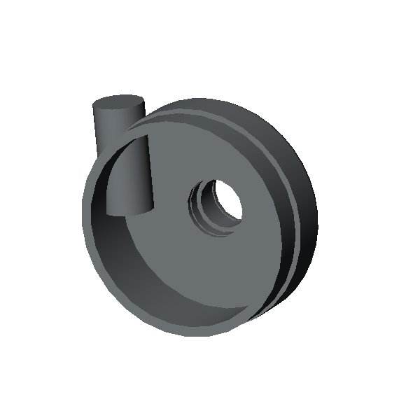

hallo zusammen
ich habe probleme die dome am gehäuse zu zeichnen.Kann mir dabei jemand weiterhelfen)(siehe bild)
mfg jochen

Hallo jochen.
Sieht doch gut aus?!? Du musst halt nur ein Pumpenrad (oder wie das Heisst) mache, das nur auf einer Seite Flügel hat. Dann kommst Du auch am Dom vorbei. Als Vorbild kannst Du dir die Österreicher nehmen, die haben neuerdings Rettungshelikopter mit nur einem Rotorblatt. So können sie näher an Felswände fliegen  (kleiner, alter Scherz am Rande)!
Aber im ernst: ich würde das Gehäuse erst ohne den..... ach was, ich mach Dir ein Beispiel, das geht schneller  !
Andreas

danke andreas
ich kann aber deine datei nicht öffnen weil ich noch solidworks 2000 habe.Kannst du mir deine datei als .jpg oder als solidworks 2000 datei geben.
Mein Problem war aber auch das sich der Dom in das Gehäuse weitergeht er soll sich aber mit der Oberfläche des Gehäuses verbinden.
mfgb jochen

Hallo.
Du erstellst eine Ebene außerhalb von dem Gehäuse, wo die Dome anfangen sollen.
Dann Linear austragen, und bei Länge "Bis Fläche wählen" fertig.
Das sollte auch in der 2000-er Version so genhen.

Morgen Allerseits!
Na, dann versuchen wir's eben so-> siehe Zip.
Variante 1 (Bilder 01-06)
erst einen Vollkörper machen (Gehäuse), den Dom aufsetzen und erst dann die "Innereien" rausschneiden
Variante 2 (Bilder 07 und 08)
Wie D. Loistl beschrieben hat
Ein Tipp (und der ist wirklich gut  ): lass Dir mal von Deinem Chef einen Wartungsvertrag sponsoren und wechsle auf SWX 2003!! Das Geld ist es sicher wert!
EDIT
Noch ein Tipp: Du musst Dir bewusst sein, dass die Features in einem Modell immer von oben nach unten, wie im Manager dargestellt, abgearbeitet werden. Heisst: wenn der Schnitt 1 unter der Austragung 1 ist, wird Austragung 1 auch geschnitten (sofern die 2 ein überlappendes Volumen haben). Ist der Schnitt 1 aber oberhalb, wird Austragung 1 auf keinen Fall geschnitten!! Kurzum: Die Reihenfolge im Featuremanager ist absolut massgeblich!!!
