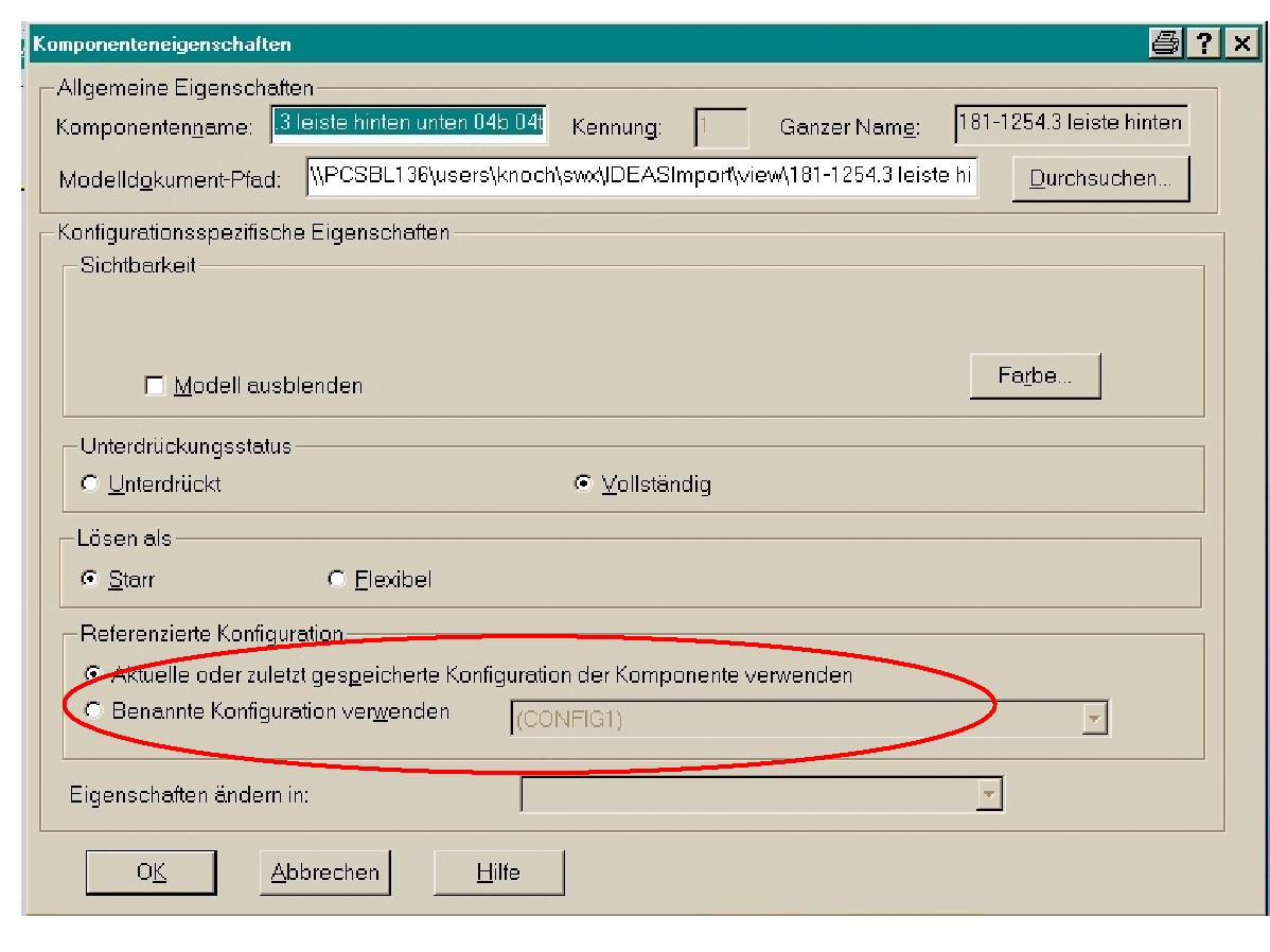

ich möchte gern mittels APIProgrammier- und Anwendungsschnittstelle (Application Programming Interface) die Komponenteneigenschaft auf "Benannte Konfiguration verwenden" umstellen.
Die Funktion AssemblyDoc.CompConfigProperties3 läßt diese Möglichkeit aus.
Gib es einen anderen Weg (generell Festlegung in Dokument- oder Systemeigenschaften)?

Wenn ich dich richtig verstanden habe, willst du die in einer Baugruppe verwendete Konfiguration einer Komponente ändern. Dies sollte mit
Component2.ReferencedConfiguration = ConfigName (VB Set property)
funktionieren.
Der Befehl CompConfigProperties3 ändert nur die Sichtbarkeit und den Unterdrückungsstatus einer Komponente soweit ich weis.
Christian

ist schon klar, doch bevor diese Einstellung eine Wirkung zeigt muß die bewußte Einstellung geändert sein.

Original erstellt von INKN:
Hm, wenn ich eine Baugruppe neu erstelle und das erste Teil reinhole - dann ist bei und die Einstellung schon so, wie Du es scheinbar willst - "benannte Konfiguration verwenden".
Aber wo ich das einstellen könnte - da hab ich auch nichts gefunden !
