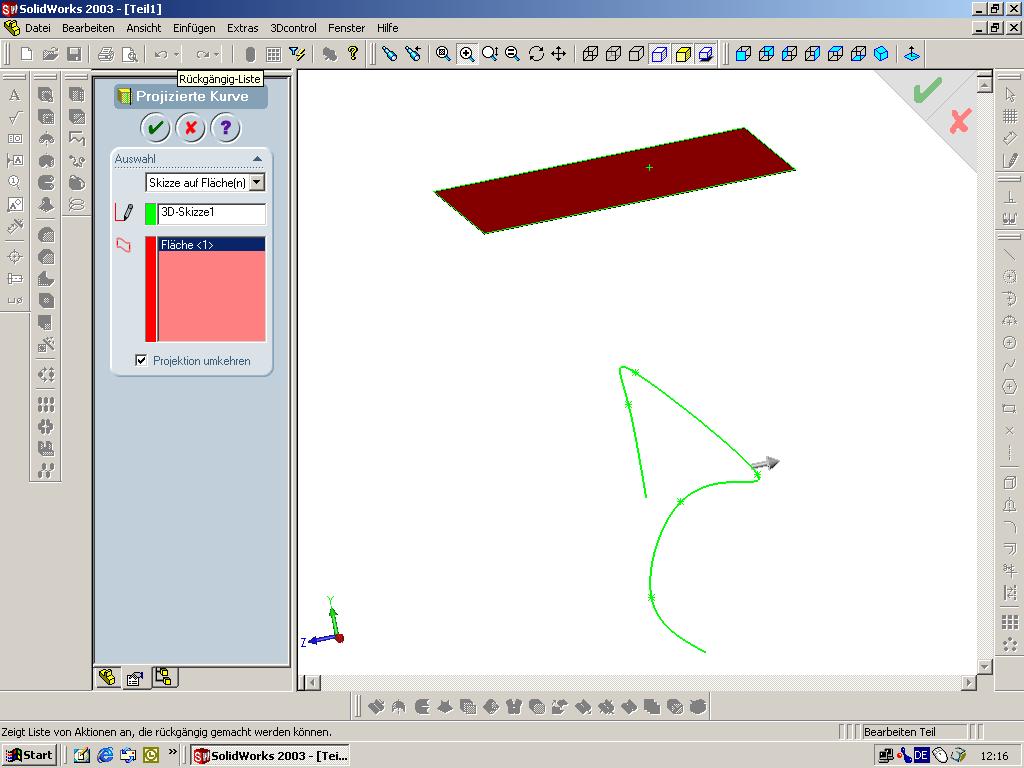

Hallo beisammen!
Ich habe gerade versucht, eine 3D-Skizze auf eine darüberliegende Fläche zu projizieren, mußte jedoch feststellen, daß SWXSolidWorks sich nicht davon abbringen läßt, die Projektionsrichtung paralell zur Fläche festzulegen. Die Ergebnisse sind in SW2003 und 2001+ gleich.
Ist das mein Fehler oder hat jemand einen Tip, wie man SWXSolidWorks diese Taktik abgewöhnt?

Die Funktion dient wohl eher dazu, zweidimensonale Skizzen auf gewölbte Oberflächen zu projizieren. Um auf eine ebene Fläche zu projizieren würde ich eine Skizze auf der Fläche erstellen und dann die Elemente der 3D-Skizze übernehmen.
