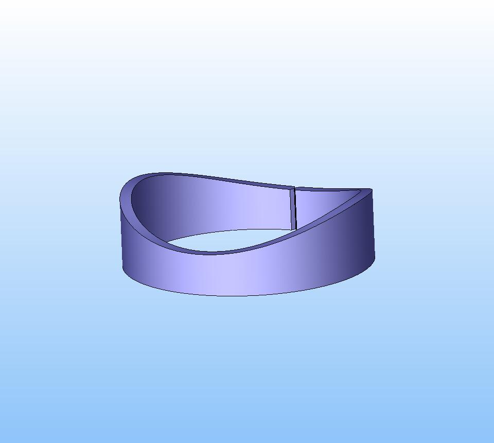

Hallo Uwe.
Hast Du ev. irgendwelche "komische" Features in dem Teil??
Im Bsp. "Rohr 04" hatte ich einen Radius 3mm an der oberen, inneren Kante. Daraufhin konnte ich zwar das Rohr laden (dauerte eine Ewigkeit!), aber keine BG in der das Teil verbaut war! Nach dem Löschen des Radius, war alles wieder ok. Vielleicht ist's bei Dir etwas ähnliches?
