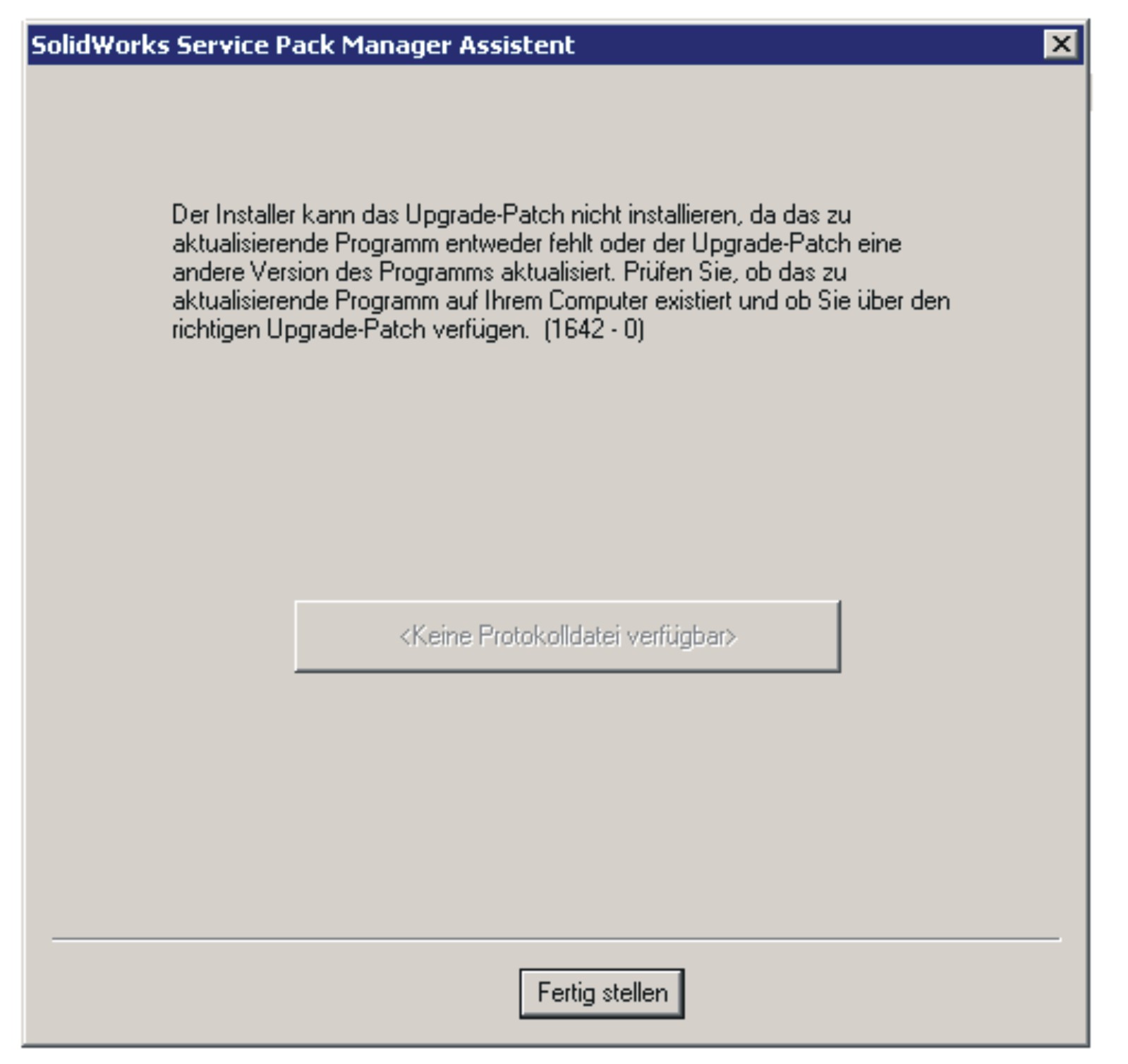

Hallo zusammen
ich würde das SP ja gerne testen, kann es aber leider nicht installieren. Ich habe beide Versionen die man downloaden kann ausprobiert, kriege aber jedesmal die selbe Fehlermeldung, dass das Upgrade Patch nicht installiert werden kann. Das gewohnte Fenster, das nach Doppelklick auf das EXE-File früher erschienen war, und wo man die korrekte Datenmenge überprüfen konnte, erscheint nicht mehr. Hat jemand anders auch noch dieses Problem?
Markus
Edit: Hier noch die genaue Fehlermeldung.
[Diese Nachricht wurde von Markus Brunner am 10. Januar 2003 editiert.]
Pfeifer
Technischer Zeichner
Sehen Sie sich das Profil von Pfeifer an!   Senden Sie eine Private Message an Pfeifer  Schreiben Sie einen Gästebucheintrag für Pfeifer
Beiträge: 110
Registriert: 17.12.2002
Microsoft Windows XP Professional SP2
Dell Workstation PWS370
Pentium(R)4CPU 3.00GHz
2.99GHz, 3,00 GB RAM
Wildfire 4, M080, VW-Umgebung
SWX2009
NVIDIA Quadro FX 1300 / Treiberversion 6.1.2.7
erstellt am: 10. Jan. 2003 11:31    Editieren oder löschen Sie diesen Beitrag!  <-- editieren / zitieren -->   Antwort mit Zitat in Fett Antwort mit kursivem Zitat    Unities abgeben: 1 Unity (wenig hilfreich, aber dennoch)2 Unities3 Unities4 Unities5 Unities6 Unities7 Unities8 Unities9 Unities10 Unities Nur für Koch 10 Unities + Antwort hilfreich
habe SP1 eben auch runtergeladen, und habe die selbe Fehlermeldung
bekommen wie der Markus!

erstellt am: 10. Jan. 2003 13:20    Editieren oder löschen Sie diesen Beitrag!  <-- editieren / zitieren -->   Antwort mit Zitat in Fett Antwort mit kursivem Zitat    Unities abgeben: 1 Unity (wenig hilfreich, aber dennoch)2 Unities3 Unities4 Unities5 Unities6 Unities7 Unities8 Unities9 Unities10 Unities Nur für Koch 10 Unities + Antwort hilfreich
Habe das SP1 (InstallShield) über den Mittag noch mal runtergeladen, und siehe da, es funktionierte einwandfrei!! Wahrscheinlich waren die ersten beiden Downloads unterwegs eingefroren !
Markus

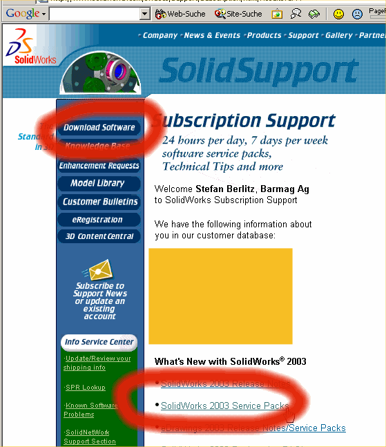

erstellt am: 10. Jan. 2003 17:36    Editieren oder löschen Sie diesen Beitrag!  <-- editieren / zitieren -->   Antwort mit Zitat in Fett Antwort mit kursivem Zitat    Unities abgeben: 1 Unity (wenig hilfreich, aber dennoch)2 Unities3 Unities4 Unities5 Unities6 Unities7 Unities8 Unities9 Unities10 Unities Nur für Koch 10 Unities + Antwort hilfreich
Was mache ich falsch?
wenn ich mich bei SolidWorks.com beim Subscribtion Service einlogge
ist kein Sevicepack1 für SWX2003 zu finden.
Ulli (Sachsen)

erstellt am: 10. Jan. 2003 18:43    Editieren oder löschen Sie diesen Beitrag!  <-- editieren / zitieren -->   Antwort mit Zitat in Fett Antwort mit kursivem Zitat    Unities abgeben: 1 Unity (wenig hilfreich, aber dennoch)2 Unities3 Unities4 Unities5 Unities6 Unities7 Unities8 Unities9 Unities10 Unities Nur für Koch 10 Unities + Antwort hilfreich
Sali Ullrich,
kein Problem
Zuerst http://www.solidworks.com/
Dann „Downloads“ drücken, dann in der Liste Products „SolidWorks 2003 SP1.0 wählen.
Dann machst Du in der Abfrage-Liste Deine Angaben.
Auf der nächsten Seite clickst Du auf „Solidworks 2003 Service Packs“.
Auf der nächsten Seite ist „SolidWorks 2003 SP1.0“ zu wählen.
Dann:
Upgrading from Service Pack 0.0
Operating System ??
Language German
Continue
Dann in der Maske “InstallShild Service pack download information”:“Download”
Und dann speichern unter “Liebesbriefe”
Grüsse Ueli

erstellt am: 10. Jan. 2003 18:51    Editieren oder löschen Sie diesen Beitrag!  <-- editieren / zitieren -->   Antwort mit Zitat in Fett Antwort mit kursivem Zitat    Unities abgeben: 1 Unity (wenig hilfreich, aber dennoch)2 Unities3 Unities4 Unities5 Unities6 Unities7 Unities8 Unities9 Unities10 Unities Nur für Koch 10 Unities + Antwort hilfreich
@Ueli,
vielen Dank, habe es gefunden.

Hallo Ueli,
ich habe mich zu früh gefreut. Bei mir gibt es kein SP1 für SWX2003.
Siehe Bild im Anhang. Mehr ist nicht im Angebot.
Ulli

Hallo Ullrich,
da mußt du irgendwo falsch abgebogen sein. Direkt vom Einlogbildschirm aus komme ich mit den beiden umkringelten Links zu der Downloadseite, un da stehen auch die Links für 2003. Ich vermute mal, du benutzt irgendeine alte gespeicherte Bookmark ???
Ciao,

Hallo Stephan,
ich bin nicht falsch abgebogen. Anbei 2 Screeshots (nach dem Einloggen und nach der Anwahl von SolidWorks 2003 Servicepacks)

Hi Ulli,
Hab ich vorher gar nicht drauf geachtet, auf deinem Screenshot ist ja sogar die eDrawings2003 SP1.0 zu sehen, das ist definitiv erst gestern auf der Seite aufgetaucht (vorher stand das noch ohne SP1.0 da), also kann es auch nicht an irgendwelchen alten Proxyseiten liegen oder so.
Das Einzige, was ich mir noch vorstellen kann: du bist von einer schulischen Einrichtung; ich kenn mich da zwar nicht aus, aber ich glaube die 2003 gibt es noch gar nicht als Studenten bzw. Lehrversion. Kann es vielleicht daran liegen, dass mit deiner Seriennummer (die wohl die Educational Version kenntlich macht) beim Einloggen automatisch auch nur die SPs angeboten werden, die überhaupt möglich sind? Oder gibt es die 2003 auch für Lehre und Studenten, dann ist das allerdings mehr als merkwürdig ...

Hallo Stefan,
das mit der Schulversion ging mir auch schon durch den Kopf. Ich (wir) nutzen SWX seit der Version 98+ mit Wartungsvertrag. Es gab nie Probleme mit den Servicepacks. Der Download der Version 2003 geht ja auch. SWX hat diese Version auch schon gegistriert. Sollte SWX die Servicepacks für die Ausbildungsversionen noch nicht freigeben wäre das neu und eine große Sauerei. Immerhin haben wir einen Wartungsvertrag der einige Euros gekostet hat.
Ulli

Hallo Ullrich,
tja, da weiß ich auch nicht weiter. Ich glaub auch nicht, dass wir das hier ausdiskutieren oder eine Lösung erarbeiten können, die Links zu den 2003er Servicepacks sind sicher (bei mir und vielen anderen) da und wohl bei dir (und vielleicht auch weiteren) nicht.
Am Besten du wendest dich an euren Vertriebspartner oder den Webmaster von www.solidworks.com, die sollten zumindest sagen können, woran das liegen könnte. Ist vielleicht auch einfach nur ein technisches Problem, dass wir noch gar nicht erkannt haben ...

Hallo ulli,
Der Upgrade der gewarteten Schulversionen ist immer Mitte des Kalenderjahres auf die dann gültige SWXSolidWorks Version. Dies sollte eigentlich Deinem Disti bekannt sein. Vorher bekommst Du keinen Key für die neue Version. Steht überigens auch im Wartungsvertrag der Schulversion.
Was überigens auch nicht funktioniert ist das Upgraden mit Servicepacks  , die aktuelle Schulversion ist SWXSolidWorks 2001Plus SP3.0. Dieses Problem haben wir schon seit SP4.0 an die Corp. gemeldet, mit dem Resultat, dass uns eine Lösung versprochen wurde, auf die warten wir aber immer noch  .

erstellt am: 06. Feb. 2003 11:45    Editieren oder löschen Sie diesen Beitrag!  <-- editieren / zitieren -->   Antwort mit Zitat in Fett Antwort mit kursivem Zitat    Unities abgeben: 1 Unity (wenig hilfreich, aber dennoch)2 Unities3 Unities4 Unities5 Unities6 Unities7 Unities8 Unities9 Unities10 Unities Nur für Koch 10 Unities + Antwort hilfreich
ich hab das gleiche Problem mit der WI Version. Es kommt immer diese dubiose Fehlermeldung, dass er das Programm nicht updaten kann. Passiert auf XP und W2KWindows 2000. Hab den Service auch schon mehrmals runtergeladen, hilft aber nix.
Hat irgendjemand eine Idee??

erstellt am: 06. Feb. 2003 12:38    Editieren oder löschen Sie diesen Beitrag!  <-- editieren / zitieren -->   Antwort mit Zitat in Fett Antwort mit kursivem Zitat    Unities abgeben: 1 Unity (wenig hilfreich, aber dennoch)2 Unities3 Unities4 Unities5 Unities6 Unities7 Unities8 Unities9 Unities10 Unities Nur für Koch 10 Unities + Antwort hilfreich
wenn du den WIN Installer benutz mußt die die SWXSolidWorks CD im Laufwerk haben! Hast du?
Gruß BAB

erstellt am: 06. Feb. 2003 13:12    Editieren oder löschen Sie diesen Beitrag!  <-- editieren / zitieren -->   Antwort mit Zitat in Fett Antwort mit kursivem Zitat    Unities abgeben: 1 Unity (wenig hilfreich, aber dennoch)2 Unities3 Unities4 Unities5 Unities6 Unities7 Unities8 Unities9 Unities10 Unities Nur für Koch 10 Unities + Antwort hilfreich
Ja hab ich, hilft leider auch nichts.
