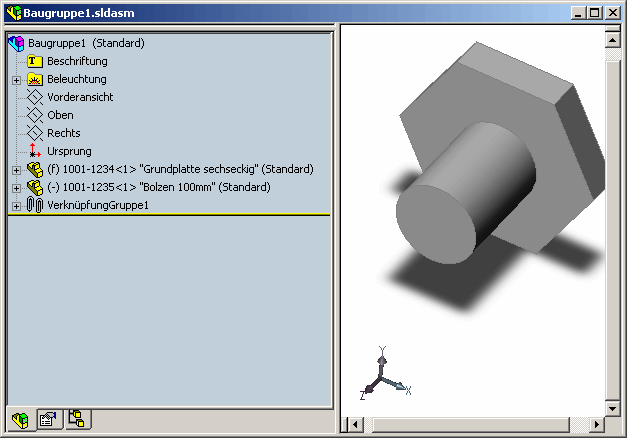

mir ist das Feld "Description" in SW2003 ins Auge gefallen.
Kann mir jemand sagen, wozu ich das brauchen kann? Die Hilfe hilft nicht wirklich hilfreich

Hallo Harry,
Die Description ist eine ganz feine Erfindung in SW2003. Due kannst deinem Part die Filenummer geben und zusätzlich die Description. Die Filenummer ist bei uns gleichzeitig die Zeichnungsnummer und die Description ist die Benennung 1. Beide werden direkt in der Detailzeichnung verwendet.
Weil in der Baugruppe die Filenummer allein zum Arbeiten nicht reicht, kanst du dir die description im Featurebaum anzeigen lassen indem du auf der obersten Zeile im Featuremanager die rechte Maustaste drückst, "Strukturanzeige" wählst und bei "Komponentenbeschreibung anzeigen" den Haken setzt.

Hallo Harry,
Ueli hat es ja schon erklärt, aber manchmal hilft ein Bild mehr
Diese besondere Eigenschaft Description (man kann wohl auch keine andere dafür benutzen) spielt ihre Rolle erst, wenn du diese Anzeige im Featurebaum einschaltest. Dazu rechte Maustaste auf die Baugruppe selbst, dann Strukturanzeige (zweites von oben) und dort einstellen, ob du den Komponentennamen (also meist den Dateinamen), die Beschreibung (= Wert der Eigenschaft Description) oder beides sehen willst.
In diesem Zusammenhang hat sich übrigens ein IMHO gemeiner Fehler bei den Zeichnungen in der 2003 eingeschlichen, siehe http://solidworks.cad.de/int_vv-err/int_err-057.htm , der laut Maintenance-Releasenotes aber im SP1.0 (das übringens gerade online gestellt wurde) erledigt sein soll.

Hallo Zusammen,
man kann für "Description" auch eine andere Variable benutzen. Bei uns haben wir die Variable "Benennung1". Dies ist in den Systemoptionen einzustellen. (s. Bild, für ET's und BG's)Es wäre auch schlecht wenn es nur mit "Description" funktioniert, da jede Firma nicht unbedingt Englische Variablen benutzt und dann zufälligerweise auch noch "Description". Wenn Ihr die firmeninterne Variable benutzt,
funktioeniert dies auch mit schon erstellten 33D-Modellen.
Gruß Robert Hess

Leider habe ich einen Punkt übersehen. Man kann zwar einen anderen
Variablennamen als "Description" benutzen aber bei einem erneuten Start von SW ist wieder der alte Stand mit "Description" aktiv. Da die Funktion aber sehr gut ist, aber sicherlich sehr viele User eigene
Variablen-Namen kreiert haben könnten man versuchen SW darauf hinzuweisen es auch möglich zu machen dauerhaft einen anderen Variablen-Namen als "Description" zu benutzen. Ist nur mein Vorschlag.

ihr könnt auch Variablen koppeln. Die ist z.B. sehr sinnvoll bei Seriennummern, die sich aus mehreren Eigenschaften zusammensetzen.
Dazu definiert Ihr bei den Eigenschaften eine neue Variable Seriennummer und gebt dann bei Wert die anderen Variablen ein.
Wert: $PRP:"xxx"$PRP:"yyy"
So könnt Ihr dann dies als Komponentenbeschreibung anzeigen lassen:
Das Problem! Es funktioniert noch nicht so sauber, wird aber behoben.
Aber die Verknüpfung als Bezugshinweis oder in der Stückliste ist okay.

Hallo Robert
Es ist richtig, wenn du unter Extras>Optionen etwas anderes als Description auswählst, steht noch einem erneuten Start von SWXSolidWorks wieder Description.
Die ganze Auflistung dieser Eigenschaften findest Du unter solidworks\lang\german\properties.txt
Dabei handelt es sich um benutzerdefinierte Eigenschaften. Du kannst die Liste deinen Bedürfnissen anpassen, sprich Eigenschaften entfernen oder hinzufügen und schon hast du in SWXSolidWorks unter Datei>Eigenschaften die angepasste Liste.
Wenn du z.B. immer "Bezeichnung" haben möchtest muss du diese Eigenschaft an die 1. Stelle schreiben. Ich gehe davon aus, dass SWXSolidWorks beim Start immer die 1. Eigenschaft nimmt und so hast du das Ganze schon dauerhaft umgestellt. Ich hoffe, dieser Hinweis nützt dir etwas.
