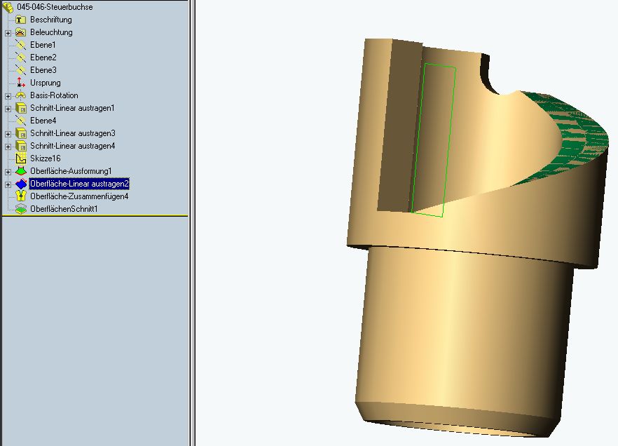

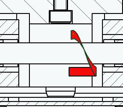

habe das Problem das eine linearausgetragene Oberfläche in jeder 2D-Ansicht sichtbar ist, auch wenn ich das Teil ausgeblendet habe!
Wie kann ich diese Oberfläche (im Anhang rot gekennzeichnet) ausblenden???
habe das Teil mit Baum auch mal angehängt!
Gruss Timo

Moin Moin.
Bei Oberflächen in Zeichnungen muß man im Featuremanager die Struktur aufklappen, und dann mit RMB / Ausblenden das Ding verschwinden lassen. (Glaube ich wenigstens  )
Grüße aus dem Schwabenland
Dieter

erstellt am: 10. Jan. 2003 08:21    Editieren oder löschen Sie diesen Beitrag!  <-- editieren / zitieren -->   Antwort mit Zitat in Fett Antwort mit kursivem Zitat    Unities abgeben: 1 Unity (wenig hilfreich, aber dennoch)2 Unities3 Unities4 Unities5 Unities6 Unities7 Unities8 Unities9 Unities10 Unities Nur für Pfeifer 10 Unities + Antwort hilfreich
Die Anzeige von Oberflächen in Zeichnungen von Baugruppen find ich auch etwas eigenartig. Um die Bauteil-Oberflächen von Zeichnungen von Baugruppen auszublenden muß ich die Oberflächen im Teil ausblenden. Dann ist diese Oberfläche aber auch in keiner Zeichnungsansicht mehr sichtbar.
Bei Zeichnungen von Bauteilen werden die Oberflächen standardmäßig ausgeblendet und man kann mit RMB im Feature Manager die Darstellung der Oberfläche für jede Ansicht steuern.

Moin Tomo,
RMB heisst "Right Mouse Button" Das soll heissen im feature Baum über der entsprechenden Fläche einfach die rechte Mausaste drücken. Dann im Menü ausblenden (wenn vorhanden)

Hi Timo,
probier mal, das Bauteil zu öffnen und dort die Oberfläche mittels rechter Maustaste (RMB) auszublenden. Normalerweise müßte dann die Oberfläche in den Zeichnungsansichten verschwunden sein.

erstellt am: 10. Jan. 2003 10:35    Editieren oder löschen Sie diesen Beitrag!  <-- editieren / zitieren -->   Antwort mit Zitat in Fett Antwort mit kursivem Zitat    Unities abgeben: 1 Unity (wenig hilfreich, aber dennoch)2 Unities3 Unities4 Unities5 Unities6 Unities7 Unities8 Unities9 Unities10 Unities
Juhu, sie ist weg!
Jetzt ging es plötzlich mit dem "RMB" oberfläche ausblenden!
Hatte die oberfläche vorher nie anklicken können!
Aber das mit dem RMB hätte ich nicht undbedingt wissen müssen, oder?
