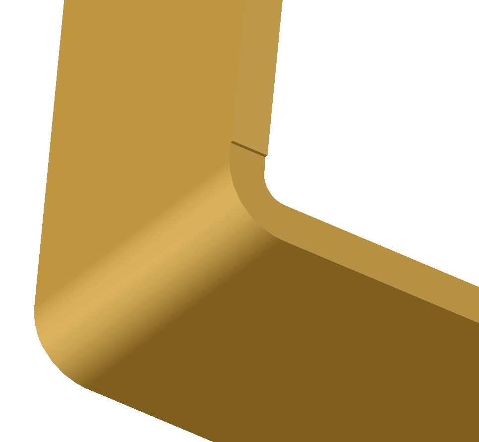

ich bin immer noch etwas am Probieren mit SolidWorks. Ist ein gutes Programm, doch dieser Fehler??? macht mich fast ein wenig ratlos.
Ich weiß nicht, warum ich nach dem Biegen eine Kante in mein Teil (Wie auf dem JPG zu sehen) bekomme.
Wer kann mir helfen?

Hallo Gerhard,
du muß unter Blech1 Definition auf Freischneiden Riß einstellen.
dann ist die Kante weg und wird richtig abgewickelt.

Hallo Bernd,
erstmal Danke für Deine superschnelle Antwort.
Aber mit Riß ist die Kante auch nicht ganz weg, sie verlagert sich vielmehr auf den Außenradius der Biegung. Habe ich nämlich auch schon versucht.

Ahhhh,
jetzt hab ichs behoben. So wie Du gesagt hast mit Riß, und dann noch nen Schnitt über den Radius, um das "Überbleibsel" wegzubekommen.
Ist zwar nicht schön, aber.....
trotzem Danke
Gerhard

Hallo muegge
Ich würde dieses Blechteil so machen. Vielleicht hilft Dir das weiter :-)
Grüsse sw4you
