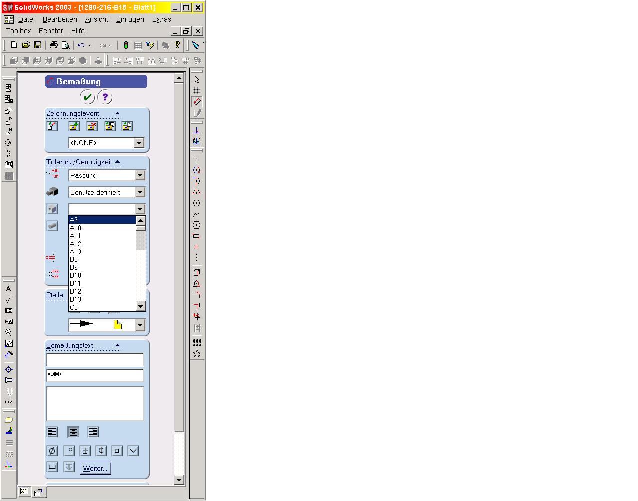

Beim Bemassen im SW2003 gibt es eine Liste aus der man Passungen auslesen kann. Da aber alle möglichen und unmöglichen Passungen angegeben sind möchte ich diese Liste editieren, so, dass nur noch bei uns gebräuchliche Passungen drin stehen und somit auch viel schneller ausgesucht sind. Weiss jemand, wo sich diese Liste befindet.

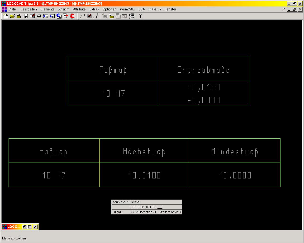

Was ich noch vermisse ist eine Passungstabelle, die ich nach beendigung der Detailzeichnung holen kann und irgend wo in der Zeichnung absetzen kann. Diese soll vollautomatisch sämtliche Masse mit Passungen zusammenfassen, die auf der Zeichnung sind. Bei Logocad ist das schon lange möglich.

Hallo Ueli,
diese Tabelle steht in [sw-isntallation]\lang\german und heißt fit.mdb , ich hab allerdings keine Ahnung, wo man dran drehen darf und wo nicht. Ausserdem würde ich dringend empfehlen die Finger davon zu lassen, da Änderungen daran offiziell nicht unterstützt werden und das Ganze auch noch sprachabhängig ist. Aber wenn du da Erfahrungen gesammelt hast bin ich für jede Aufklärung dankbar
Für diese Passungstabellen gibt es Zusatzprogramme, ich hab allerdings im Moment nur einen Link parat:
PowerWorks TolTab http://www.pwnorm.de/pwtoltab/pwtoltab.htm

Hallo Stefan,
ich habe an der von Dir angegebenen Datei fit.mdb geschraubt. In den Tabellen ISO_Shaft_FITs und ISO_Hole_FITs habe ich alle nicht gebrauchten Toleranzen gelöscht und jetzt kann ich das tool wirklich brauchen. Besten dank für den Tip.
Meine neue fit.mdb, die jetzt noch fitter ist, habe ich als Beispiel angehängt.
