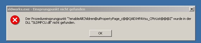

Hallo SWxler,
ein gesundes und fröhliches Jahr 2003 wünsche ich!
Ich habe ein Problem bei der Installation des ServicePacks,leider konnte mir bis jetzt keiner sagen, was den Fehler versursacht. Ich installiere das SP 5.1 auf das SP 3.0 und mein SolidWorks lässt sich nicht mehr öffnen. Die Fehlermeldung im Anhang lächelt mich dann an und ich kann SolidWorks neu installieren.
Kennt jemand eine Lösung dafür?
Tschüß Thomas

Hallo Thomas,
ist das auch eine gültige SWXSolidWorks Lizens mit Dongel???
Gruß BAB

Hallo Thomas,
klingt merkwürdig, habt Ihr evtl. noch eine andere SWXSolidWorks Installation (DLL Austausch) bewahrt evtl. vor einer Neuinstallation.

Hallo BAB,
ja, die DLL hab ich schon ausgetauscht nur will ich doch einfach nur das blöde SP auf der Kiste installieren. Ich komm hier einfach nicht weiter.

probiere mal die Installation in zwei schritten, erst auf 4 dann auf 5 evtl. klappt es so.

Hallo Thomas,
vielleicht ist einfach nur das runtergeladene SP nicht okay? Hast du es mal mit der auf der Webseite angegebenen Checksumme verglichen? Eventuell ist das aber auch nur ein Folgefehler eines früheren Servicepacks, das nicht korrekt installiert wurde, ist mir mal bei SolidWorks 2001 passiert, da war bei uns das Update auf SP5 fehlerhaft, hab ich aber erst bei SP14 gemerkt, weil es dann zu Abstürzen bei SolidWorks kam ... schau mal in die Logfiles der Servicepacks, ob da irgendwo was von einem Fehler zu sehen ist.
Aber die Meldung hab ich auch noch nie gesehen ...

Hallo.
Welche installationsmethode hast du denn bei der Inst. von SWXSolidWorks gewählt? Den SWXSolidWorks oder den Win- installer?
Da muß das SP dazu passen!

Hallo Thomas,
diese Fehlermeldung hatte ich schon zwei, drei mal. Der Text variiert immer ein bischen.
Hier war das Problem immer der Servicepack der nicht korrekt runtergeladen war(Man soll halt immer den Cheksum anschauen).:-(
Da man es anscheinend immer noch nicht bei SolidWorks geschafft hat, daß bei der Installation des Servicepacks auch eine Sicherungskopie gemacht wird, kopiere ich das SW-Verzeichnis in ein TMP-Sicherungsverzeichnis. Wenn dann ein Fehler auftritt kopiere ich das ganze Verzeichnis wieder zurück.
Hat zumindestens bis jetzt immer funktioniert.

Hallo Dieter,
ich habe bei der Installation den Win- installer verwendet.
Hallo Ente,
ich habe die Größen verglichen und habe das SP auch über 2 Verschiedene I.-net Zugänge gezogen, und immer mit dem gleichen Erfolg. Was ich jetzt noch versuchen werde, ich lass mir die sldmfcu.dll von einem Kollegen schicken und ersetze die auf meinem Rechner. Mal sehn wie SolidWorks reagiert.

Hallo Thomas,
bisher war alles richtig, was hier gesagt wurde.
Also unbedingt immer (!) Checksum prüfen, ob alles angekommen ist.
Zusätzliche Hinweise zu Windows-Installer:
Dieser prüft beim Update, ob die jeweilige DLL auch in der richtigen Version (vorher!) vorliegt. Das heißt: Man kann nicht einfach irgendeine Sldmfcu.dll dort ablegen und hoffen, dass nach dem SP die richtige draus wird.
Welche DLL ist die richtige?
Im Windows-Explorer bitte mal die Datei suchen, rechte Maustaste -> Eigenschaften wählen, dort unter Tab "Version" nachlesen, was bei "Dateiversion" steht.
Bei mir ist z.B.
für Sw2001+ SP5.1 -> 11.1.0.501
für Sw2001+ SP4.0 -> 11.1.0.400
Hab leider kein SP3.0 mehr, tippe aber auf 11.1.0.300
Bitte Korrektur, falls das nicht stimmt.
Möchtest Du, Thomas, also die zu patchende DLL austauschen, dann besorg dir erst die richtige Version.
Hoffe dir weitergeholfen und zu Verständnis beigetragen zu haben.

Hallo Thomas,
also bei lief die Installation vom SP 3 auf 5 sauber.
Das von Dir geschilderte Problem kenne ich von einer Bekannten, die eine Ausbildungslizens hat. Hier kommt beim Update die gleiche Fehlermeldung.
Hast Du eventuell eine Ausbildungslizens im Einsatz? Vielleicht hat sich ja SWXSolidWorks bei dieser Sparte mal wieder was nettes einfallen lassen.

Hallo Jens,
Ja, es handelt sich um eine Ausbildungsversion. Und deine Bekannte ist nicht alleine, wir sind nun schon eine gesellige Runde von 5 Leutchen, die mit dem Problemchen kämpfen.

Hallo Thomas,
leider bist du nicht der einzigste, der dieses Problem hat, ich habe gerade auch einige Kunden, die sich daran die Zähne ausbeisen. Aus dem Grund habe ich auch Kontakt mit dem Support in USA aufgenommen und die Jungs arbetien daran. Heute kam folgende Mail, auf die ich natürlich gleich ein Veto zurück geschickt habe.
SolidWorks education version does not support service packs, SPR 153938,  You will be contacted again when there is further information on this issue.
Ich beleib am Ball und melde mich, sobald ich was neues habe.
