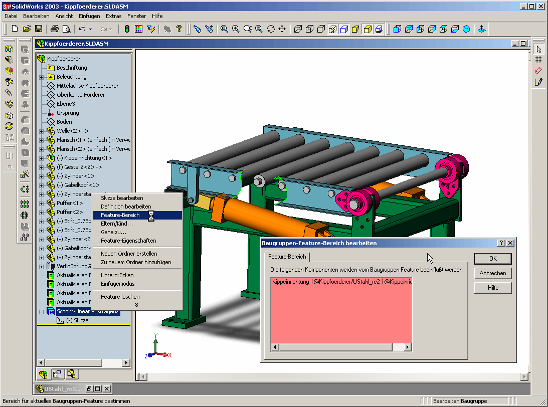

Hi Leute,
ich möchte in einer Baugruppe ein Teil aufgeschnitten darstellen. Wie kann ich das mit Solid Works realisieren?
Bisher habe ich mit Catia gearbeitet und dort gab es die Funktion SPLIT. Es wäre super, wenn Solid Works das auch könnte.
Holger

Hallo Holger,
eine Möglichkeit wäre, eine zweite Konfiguration (mit Schnitt) von dem Teil zu erstellen, und diese dann in der BG verwenden.
Gruß BAB

Hallo Holger,
und herzlich willkommen im Forum
Nun, äh, also, ... wenn du ein Teil in der Baugruppe schneiden willst nimmst du am besten einen Baugruppenschnitt!
Der Trick ist eigentlich nur, dass du den Featurebereich des Baugruppenschnitts auf die Komponente beschränkst, die du geschnitten dargestellt haben willst. Ist vielleicht im angehängten Bild besser zu sehen. Die Variante von BAB funktioniert natürlich auch sehr gut und ist häufig etwas einfacher zu handhaben
