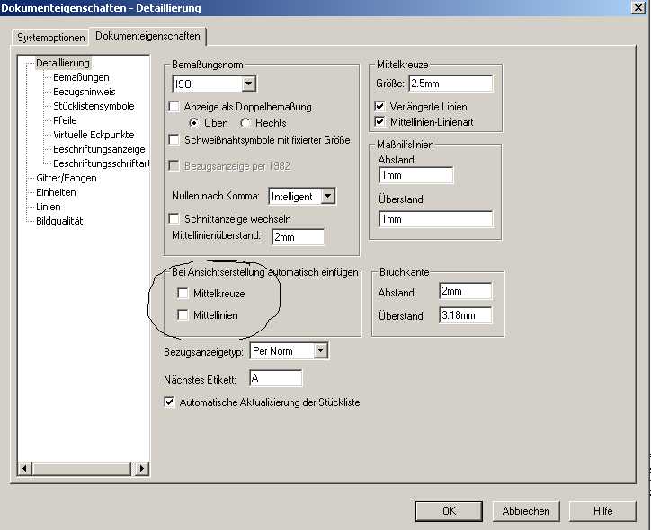

Beim Erstellen einer Zeichnung in SWX2003 werden automatisch Mittelkreuze erzeugt. Weiß jemand, wie man das abstellen kann, daß keine Mittelkreuze beim Erstellen einer Ansicht erzeugt werden?

siehe Anhang
Leider steht es bei den Dokumentoptionen und nicht bei den Systemoptionen.

Danke Stefan!
Denn wer lesen kann ist klar im Vorteil, wie kann man nur so blind sein?

Ist es möglich das diese Option noch Fehler hat?
Wir erstellen per APIProgrammier- und Anwendungsschnittstelle (Application Programming Interface) eine Abwicklung und ich kann machen was ich will die Mittelkreuze kann ich einfach nicht ausblenden oder Ausschalten.
Ich habe auch schon die Vorlage geändert und in dieser (da es ja eine Dokumentoption ist) die Option "ausgeschaltet" aber das hat nichts gebracht.
Mach ich etwas falsch oder gibts in der APIProgrammier- und Anwendungsschnittstelle (Application Programming Interface) sogar einen Befehl dafür.
