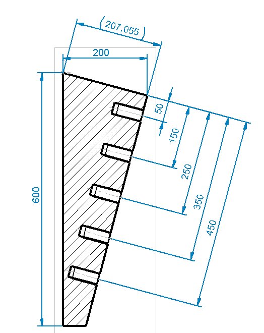

Hallo z'sammen;
Kennt jemand eine Möglichkeit der Erzeugung schräg verlaufender Ordinatenbemaßungen?  (Siehe Bild -> )
Ich möcht gerne die Maße 50,150,250,usw. durch eine Ordinatenbemßung ersetzen, finde aber keine passende Möglichkeit.
Danke im voraus

Hallo.
Gehe auf Bemassung
RMB, Ordinatenmass
Klicke die Linie (207,...) an
0 Positionieren
Restlichen Elemente anklicken.
Bei mir Gehts
Grüße aus dem Schwabenland
Dieter
