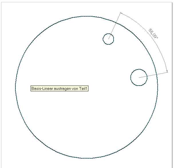

Wie kann man die Winkel zwischen den Bohrungen eines Lochkreises bemaßen?
Geht das nur, indem man zuerst Mittellinien durch diese Bohrungen setzt?

Das Bemassen des winkels der Bohrungen am Lochreises ist recht einfach:
klicke auf bemassen, dann wählst Du den äusseren Ø aus. dann kommt er erste kleine Ø, zuletzt der zweite kleine Ø. dann sieht es etwa wie in meinem anhang aus. Evtl kannst Du auch mal in der SWXSolidWorks hilfe nachlesen, da ist es auch recht gut beschrieben

... und sollten mal nicht 3 Kreise zur Verfügung stehen (wie beim Bsp. von gismo) - es geht auch mit Punkten.
siehe dazu: http://solidworks.cad.de/faq/faq-bem-006.htm
