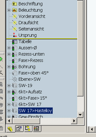

Hallo Hilti / und die anderen
Es gibt unter SWXSolidWorks noch vor dem ZIPen einige gute verkleinerungs Tricks!
Erst einmal sollte man die Dargestellte Oberfläche minimieren
(Dateigröße -> Oberflächenabhängig)
  entweder regler nach oben (siehe Bild) oder Box über alles
Dannach Datei unter neuen Namen abspeichern
(Seitdem man Word kennt kein echter trick mehr spart etwa 50%)
So hat man immer noch die Möglichkeit die Datei nachträglich zu ZIPen!
Also So mach ich es meistens
