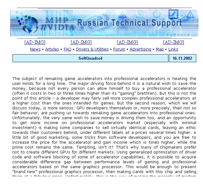

erstellt am: 17. Dez. 2002 15:04    Editieren oder löschen Sie diesen Beitrag!  <-- editieren / zitieren -->   Antwort mit Zitat in Fett Antwort mit kursivem Zitat    Unities abgeben: 1 Unity (wenig hilfreich, aber dennoch)2 Unities3 Unities4 Unities5 Unities6 Unities7 Unities8 Unities9 Unities10 Unities Nur für stahly 10 Unities + Antwort hilfreich
falls man Zeit hat, hier ein Link.
http://www.nvworld.ru/docs/sq4e.html
Hab es früher mal mit einer Geforce2 MX probiert.
Hat damals wunderbar funktioniert.
Thomas

Original erstellt von thsch:
Thomas

sorry, bei mir sieht es so aus.
Thomas
P.S.
Vielleicht hilft der Link weiter.
http://www.guru3d.com/rivatuner/
Dort auch unter "Download SoftQuadro4" nachschauen.

Hallo Thomas,
mit 'n bischen rumgeklicke hab ich's rausgekriegt:
Drei kleine Buchstaben die die Welt verändern (z.B. von russisch nach englisch   ):
www
Wenn ich also Deinen Link ohne www benutze also
http://nvworld.ru/docs/sq4e.html
dann klappts.
Bis demnäx
Ralf

Antwort darauf Softquadro um dem Treiber eine Quadrokarte vorzugaukeln und dann iss Ruhe. Fakt ist die Quadrokarten entsprechen Technisch den baugleichen Spielerkarten bzw. wohl eher umgekehrt um Produktionskosten dieser "Profikarten" zu sparen, werden sie einfach ziemlich popelig gesperrt um die optimierten Treiber nicht installieren zu können. Was man dennoch trotzdem tun kann und sich damit einige hundert Euros sparen..... Deshalb keine Quadrokarte zu DEM Geld. Bei ATI siehts übrigens fast genauso aus. Hab mal nen Artikel gelesen, in dem jemand den Kühler des Grafikchips runtergebaut hat (war eine Radeon 8500) um einen besseren Kühler drauf zu bauen. Zum Vorschein kam ein Radeon 8800 chip der auf der Fire GL zu teurem Geld verkauft wird. Wo ichs einsehe ist lediglich bei 3DLabs Karten mit IBM chip drauf, zwar auch teuer aber wenigstens wirklich High End. Aber mir kanns egal sein, ich muss die Rechnung ja nicht bezahlen
