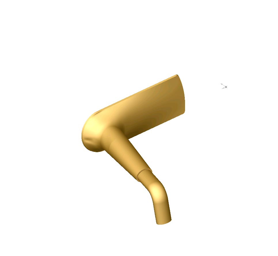

Salve
anbei findet ihr die skizzen für die ausformung die ich beabsichtige.
trotz vieler versuche erhalte ich nicht das gewünschte ergebnis.
der körper soll zwischen skizze 14 und 9 entstehen und in den seitenansichten ungefähr wie in den restlichen skizzen (leitkurven) verlaufen.
ich habe es komplett, als viertel und auch mit vertauschen der leitlinien und skizzen versucht, erhalte aber immer nur irgendwie gedellte oder gebeulte körper.
klar ist das kein einfacher körper aber vielleicht hat jemand erfahrung mit so etwas oder fühlt sich herausgefordert.
bin mal gespannt.
vielen dank

also ich hab jetzt die Austragung bis zur mittleren Austragung (unterhalb der kurve) Mit der Kurve versuche ich noch was ok?

soll das wie im edrawing dargestellt aussehen??? Wenn ja mein Wissensvorsprung ist käuflich.

@ gerhard
im vorderen bereich sieht das ziemlich gut  aus.
im hinteren teil (lange seite) sollte sich möglichst eine einzige fläche oder körper ergeben.keine kanten oder aufgesetze Körper.
die gezeichneten leitlinien sind dabei 100% zwingend sondern beschreiben nur die tendenz.
ich habe es noch mal mit dem form feature probiert(siehe bild).das ist zwar tendenziell das, was ich will,lässt sich aber nicht genug steuern.
ist SWXSolidWorks mit dieser aufgabe überfordert?
ich bin jedenfalls ziemlich gefruste, weil ich denke es müßte nur gekonnt vorgegangen werden.
@cici , lass doch mal sehen!

Hi lessismore,
hatte noch nicht genug Zeit das Modell zu erstellen -sportlicher Ehrgeiz gegen knallharte Geschäftsleute-
Hab gesehen das Deine Fläche (im flachen Bereich) ganz gut aussieht. Ich hab anders herum angefangen und hab zunächst den anderen Bereich gemacht. Die Fläche hab ich Dir separat mal abgespeichert und angehängt. Wenn ich noch mal 'n bischen Zeit übrig hab, versuch ich mich auch mal am Rest.
@gerhard: so'n Flächenkurs ist sicher (auch für mich) interessant. Da lernt man schöne Standard-Beispiele (ich kenn auch schon ein oder zwei   ), die immer funktionieren. Wenn's aber mal 'n echtes Problem gibt kannst Du das nicht mal auf die schnelle in Deinem Kurs lösen (oder macht die Hotline das nach erfolgreichem Abschluß des Kurses kostenfrei?   ).

maile mal zurück ob das in etwa die Lösung ist.

Hallo lessismore,
wie ich sehe kannst Du jetzt schon unter mehreren Lösungen auswählen  - schön so. Mein erster Versuch, ähnlich auch wie der zweite, basiert darauf das ich nicht alles gleichzeitig mache. Erst eine Fläche, die ich kenne, dann die nächste daran anschließen und so weiter...
Wenn ich alles in eine Ausformung packe, so macht SWXSolidWorks doch wieder jeden Schritt einzeln, könnte man als eine Art Makro auffassen (Hab ich aus dem Tutorial von www.prodesignsrv.com ).
Also mach ich mir die Arbeit jede Fläche einzeln zu erstellen (Faulheit siegt natürlich  ) wenn es mit der 'Makro-Funktion' nicht geht.
Was auch zu einer 'besseren' Ausformung mit der 'Makro-Funktion' führt: Die Anzahl der Skizzensegmente sollte gleich sein. So kann ich besser kontrollieren welches Skizzensegment auf welches andere (am Ende noch mit einer Leitkurve) ausgeformt wird.
Nochmal grundsätzlich was zum Modell - der umlaufende 20er Radius macht einen Sprung / Knick oder Verlauf (kann man bei den vorhandenen Daten nicht bestimmen). Ist das so beabsichtigt (macht Dein Modell komplexer - aber wenn der Kunde das so will, dann ist das halt so)?
Wenn der Verlauf von diesem Radius auf einer Ebene liegt, dann würde ich an Deiner Stelle mal in den SWXSolidWorks 2001plus Handbüchern -Modellieren komplexer Teile- die Übung mit dem Trichter nachvollziehen, müßte auch als Modell auf der Begleit-CD sein.
Die erste Fläche, die ich gepostet habe, hab' ich durch Splines, die auf der Basis der Profile erstellt wurden, ausgeformt. Im SWXSolidWorks 2003 gibt's 'ne neue FunKtion: Extras->Skizzieren->Spline anpassen.
Die 'langen, flachen' Ausformungen hab ich zur einen Hälfte 'längs' bzw. 'quer' erzeugt. Die Unterschiede kannst Du an der Kantenzahl erkennen.
Falls Dich das parametrische Modell interessiert schick ich's Dir per e-mail, PM genügt.

hier das ganze nochmal als Parasolidfile für die 2001+
