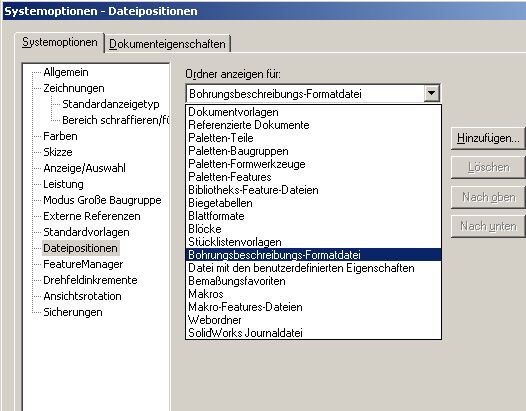

directory\lang\<language>\calloutformat.txt.
oder calloutformat_2.txt
die erste Datei ist die die SWXSolidWorks hernimmt, die zweite eine vereinfachte Version.
Den Ort deines Files kannst du jetzt auch ändern, unter Dateipositionen, Bohrungsbeschreibungsformat-Datei

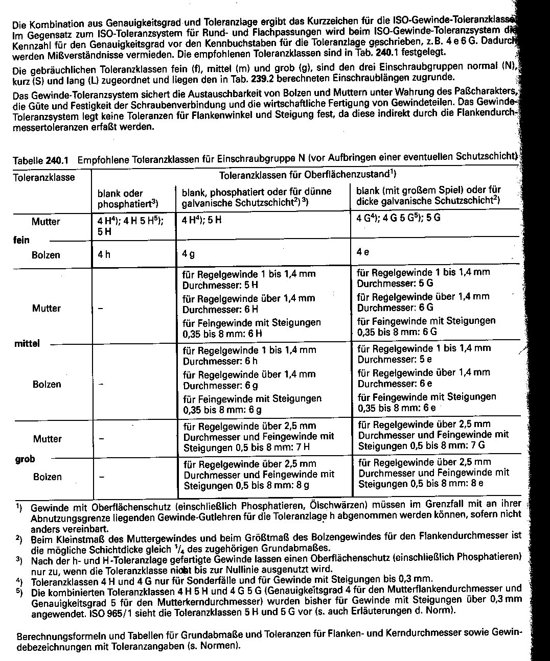

6H kennzeichnet tatsächlich die Toleranz des Gewindes
(siehe ISO 965/1 und DIN 13-14; DIN13-15)
6 = Toleranzklasse mittel für Regelgewinde > 1mm
    blank oder dünn beschichtete Oberflächen
H = Toleranzklasse mittel für Muttern, Grundabmaß Null

wie erreiche ich, daß SWXSolidWorks standardmäßig die vereinfachte Version hernimmt?
Eine leere Datei calloutformat.txt erstellen funktioniert zwar, aber bei 100 Arbeitsplätzen müsste das File dann per Batch auf alle Clients verteilt werden. Gefällt mir nicht so gut.
Gibt es eine Einstellung in den Optionen?

Hallo Herrmann,
schon mal hier geschaut (siehe Bild)?
Oder funktioniert das nicht?
Besser gesagt: Was gefällt Dir daran nicht?
