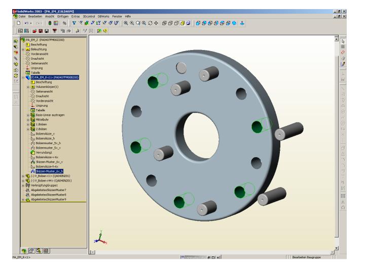

Hallo SWXSolidWorks-Gemeinde,
ich versuche jetzt schon seit einer Ewigkeit, ein abgeleitetes Skizzenmuster in meiner Baugruppe zu erstellen. Hierbei sollen Bolzen in die Bohrungen, die mittels Skizzenmuster im Part erstellt wurden, plaziert werden. Ging immer prima mit dem Befehl des Komponentenmusters. Dabei dann das Skizzenmuster aus dem Part verwenden und alle Bolzen sitzen richtig. (der erste Bolzen ist in der ersten Bohrung konzentrisch und mit bestimmter Höhe verknüpft). So war es bisher. Leider macht mir SWX2003 da einen Strich durch meine Konstruktion. (siehe Bild.)
Durch bestimmte Verknüpfungen und Bedingungen in der folgenden Baugruppe kann ich leider im Part der Scheibe nur ein Skizzenmuster verwenden. Ist zwar aufwendiger und nicht so komfortabel, aber läßt sich nicht ändern.
Hat noch jemand dieses Phänomen beobachtet und gibt es eine Lösung? Oder ist das schon wieder ein bug...
Gruß aus Niedersachsen..
Ramona

Hallo Ramona,
bei mir funktioniert das Skizzenmuster in 2003 einwandfrei. Kann den Fehler nicht nachvollziehen.
Gruß Bernd

Hallo Ramona,
Du hast völlig recht, wenn du einen Bug vermutest, allerdings ist das kein neuer Fehler sonder fiel mir bereits bei SWXSolidWorks 2001 + SP4.1 zum ersten mals auf. Wurde von mir an SWXSolidWorks gemelder und läuft jetzt unter SPR153074.
Sorry, daß ich keine besseren Neuigkeiten habe.
Gruß Oldie

Ich danke Euch.
Dann liegt es also nicht an mir.. Nun, ich muß zugeben, ich habe die Funktion lange nicht benutzt, da wir fast ausschließlich mit Konfigurationen arbeiten. Da fällt sowas dann erst auf, wenn mal eine Änderung zu machen ist. Wie jetzt z.B., wo ich noch ein zweites skizzengesteuertes Muster einfügen wollte..  Zu dumm. Nun, dann muß ich halt erst mal auf ein funktionierendes SP warten.
Vielen Dank trotzdem für die Antworten.
