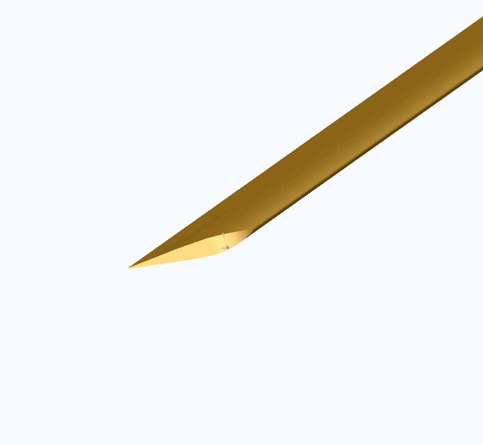

ich probiere gerade mal aus, was mir SolidWorks so bieten kann (SW 2001 Plus) und bin dabei auf ein Problem gestoßen, bei dem Ihr mir bestimmt weiterhelfen könnt. Wie gesagt: Ich bin noch nicht ganz so fit auf SW.
Problem: Im Anhang ist eine Datei Rotorblatt, und an dessen Ende (siehe JPG) sollte eine Verrundung sein, die ich nicht hinbekomme.
Danke vielmals.

Hallo muegge,
herzlich willkommen im Forum.
ja,ja, da ist so verschiedenes, wo man auf Anhieb nicht draufkommt warum es nicht geht.
In Deinem Fall liegt es wohl an dem "Schnitt-Linear austragen1" der an der Kante auf 0 ausläuft. Deshalb gibt es bei Einfügen eines variablen Radius am Ende des Rotorblattes bei mir jedes mal einen Programmabsturz. Warum das so ist kann ich Dir auch nicht erklären.
Man sollte also solche auf 0 auslaufenden Dinge vermeiden. Sobald man hier einen Abstand von z.B. 0,01 einfügt geht es problemlos mit dem variablen Radius.
Dann hilft eine mittige Trennung der Endfläche zusätzlich noch bei der Steuerung des variablen Radius, um ihn möglichst parallel zur Mitte hinzukriegen.
Ich hab das mal im Anhang so gemacht und hoffe dass es in etwa das trifft was Du erreichen wolltest.
Richard
