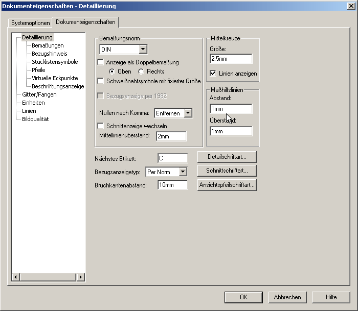

Hallo Ihr
Wiedermal habe ich eine kleine aber dennoch dringende Frage. Bei der Bemaßung meiner Werkstücke zieht mir Solidworks meine Bemaßungshilfslinien nicht bis an die Körperkante heran. Da dies jedoch verlangt wird wollte ich einmal fragen ob man dies irgendwo einstellen kann, oder ob ich mir da die Mühe machen muß jede einzelne Hilfslinie manuell zu verlängern indem ich das Maß markiere & dann die Linie bis an die Körperkante ziehe.
Vielen Dank schon im Vorraus für Eure antworten.

Hallo Christian,
das ist eine Dokumentenoption: Extras/Optionen Dokumentoptionen/Detaillierung und dann Mitte rechte Seite Maßhilfslinien - Abstand. Stell den auf 0 und die Sache ist gegessen.
Wenn du das für alle zukünftige zeichnungen haben willst solltest du die Vorlagen entsprechen ändern.

Hallo Christian,
da gibt's schon Optionseinstellungen (siehe Abstand). Wenn Du aber (wie sich aus Deinem Bild vermuten läßt) erst die Geometrie erstellst und anschließend eine Fase/Verrundung erzeugst, werden die Maßhilfslinien 'nur' bis zur Geometrie gezogen (hängen vor der Fase/Verrundung, wie bei Dir im Bild).
