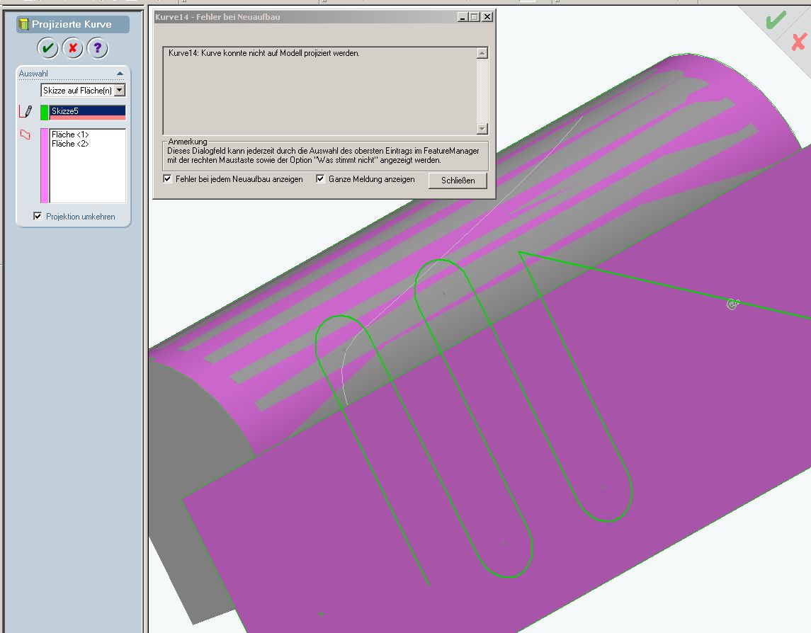

Ich arbeite neu für eine spezifische Aufgabe mit Solid Works.
Aufgabe:
Auf zusammengesetzte Freiformflächen sollten Bahnkurven projiziert werden.
Nun habe ich mir ein einfaches Modell gemacht, mit Offset-Oberflächen und Flächenverlängerungen bzw. -trimmungen (Dies wird bei den Freiformflächen auch nötig sein). Dann erstellte ich in einer Ebene eine Skizze, die die zu projizierende Kurve darstellt.
Die Projektion ist aber dann fehlgeschlagen (s. Bild).
Kann mir jemand helfen und mir Tipps geben, worauf zu achten ist?

Hallo lumo,
also bei mir geht's, oder hast Du es Dir anders vorgestellt ?
Zum Auswählen der Flächen mit 0 Offset kannst Du ja das Volumenmodell ausblenden. Dann halt mit "Projektion umkehren" probieren dass es in die richtige Richtung geht.
Wenn es bei Dir immer noch nicht geht, stell bitte am besten Dein Modell rein.
Richard

Hi Lumo;
Falls nix geht:
Aus deiner Kurve einfach eine Oberfläche linear austragen bis zur Oberfläche.
Danach kannst Du die sich ergebende "Schnittlinie" in eine 3D-Skizze übernehmen und weiterverwenden.
