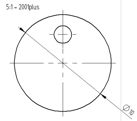

> Beim einfügen von Mittellinien in Zeichnungen werden immer die Mittellinien
> von sämtlichen Bohrungen (zylindrischen Oberflächen?) des Teils eingefügt.
> Bei vielen Bohrungen in einem Teil, muss es eine einfache Möglichkeit geben
> die Mittelkreuze zu erstellen.
Nun ja, ist nach langer, langer Zeit endlich überhaupt drin (Mittellinien und Mittelkreuze). Ich hab mit den Automatismen auch noch so meine Vorbehalte, aber das ist echt ein Problem einem dämlichen Computer beizubringen, wann und wer was wie haben will.
> [Mittelkreuze] (ich weiss es gibt ein Makro dafür, aber warum mach SolidWorks
> so etwas nicht von sich aus?).
Hat vermutlich was mit Prioritäten zu tun. Ich bin froh, dass es funktionierende Makros dafür gibt.

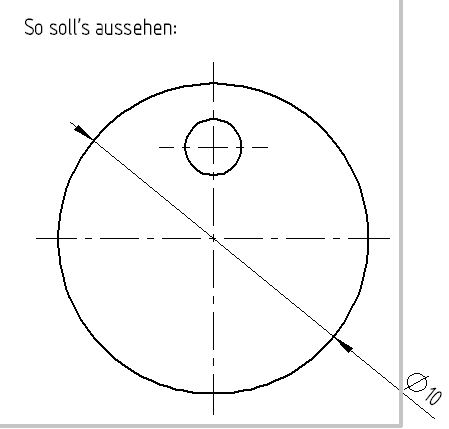

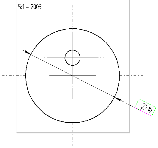

Gute Liste. Was mir eben noch aufgefallen ist:
1) Hat man den Dongle vergessen anzustecken (wechselt hier schon mal den Rechner / Laptop), dann verabschiedet sich SWXSolidWorks 2003 sofort und reisst alle nichtgespeicherten Dokumente ins Nirvana. Klar speichert man normalerweise bevor man den Dongle abzieht, aber das grenzt an Schikane - früher gings ja auch (man konnte dann auf Abbrechen klicken, den Dongle wieder ranstecken und gut war).
2) Skizzen Ein/Ausblenden in projezierten oder Detailansichten funktioniert (immer noch) nicht.

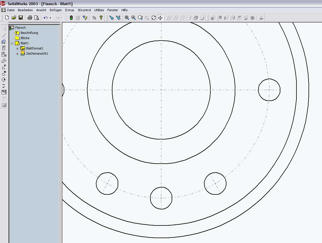

3) Mittelkreuze von Bohrungen sind eine Katastrophe. Oder übersehe ich eine eine Einstellung um die Kreuze so hinzubekommen wie auf dem pic "So solls aussehen"?
4) Benutzerdefinierter Skizzenmaßstab: 2,5 ist keine gültige Zahl (2.5 geht)
5) Ein Block (mit einer vorigen Version erstellt) musste mit dem Faktor 0,05 (?!) skaliert werden, damit er auf einem Blatt im Maßstab 5:1 wieder ordentlich reinpasst. Das musste ich seither noch nie machen. Andererseits gibt es auch Blöcke die das Problem nicht haben.

@BAB: Vielleicht hätte ich's vorneweg schieben sollen. Ich war und bin immernoch begeisterter SolidWorks Anhänger, aber das erste was ich bei neuen Versionen mache, ist dass ich schaue, ob die Dinge, die ich in der alten Version bemängelt habe verbessert worden sind. Das war meine Aufgabe für die erste Stunde. Ziemlich ernüchterndes Ergebnis. Klar bin ich froh, dass wieder mehr Funktionalitäten reingekommen sind, aber positive Dinge muss ich nicht extra "kritisieren", und eine Lobeshymne auf Dinge zu schreiben, die funktionieren ändern nichts daran, dass es Dinge gibt, die besser sein könnten.

Hallo ThiloT
Bei mir sehen die Mittelkreuze aber anders aus :-)
Unter Extras>Optionen>Dokumenteigenschaften>Detaillierung gibts eine Option Mittelkreuz.
In meinem Beispiel 0.5mm
