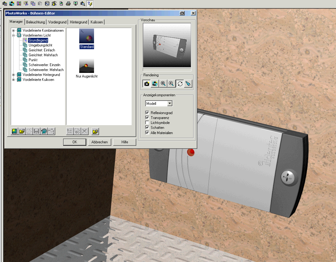

Hallo allerseits,
habe seit SWX2003 auch so meine Problemchen mit PhotoWorks, denn ich die Bühnen nicht mehr richtig auswählen.
D.h. ich wähle z.B. „Vordefiniertes Licht“ -> „Grundlegend“, Vorschau wird gerendert, ist auch O.K., dann rendere ich das ganze Bild und es kommt z.B. diese Korkwand. Bei SWX2001+ lief alles noch ordnungsgemäß.
Kann das vielleicht an der Installation liegen? Ich habe von 2001+ auf 2003 mittels InstallShield upgedatet, also nicht zuerst alles deinstalliert und dann neu installiert.
Hat jemand auch solche Erfahrungen gemacht oder weiß’ einen guten Rat?
Besten Dank im voraus
