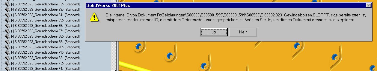

Hallo zusammen;
Was soll mir diese Meldung sagen??
Jedesmal, wenn man in der BG das Teil anpackt, kommt diese Meldung.
Wenn man Ja drückt, ist wieder alles i.O., wenn man Nein drückt, werden die Teile auf reduzierte Darstellung geschaltet.
Wie kriegt man das endgültig weg????
Danke für Eure Hilfe.
Thomas

Hallo Thomas,
es ist in diesem Fall schon ein Dokument Namens "S 80592.023_Gewindebolzen.SLDPRT" geöffnet. Die Baugruppe, die Du gerade versuchst zu öffnen enthält auch eine Datei mit diesen Namen, wobei es sich aber nicht um die selbe Handelt, die gerade geöffnet ist. Lediglich der Dokumentname ist der selbe.
Es ist in SolidWorks nicht möglich zwei verschiedene Dokumente mit dem gleichen Dateinamen in eine Baugruppe zu verbauen, bzw. zwei Dokumente mit gleichen Namen zu laden.
Ich hoffe, ich konnte es einigermaßen erklären.

Hi Sycorax;
Tja, leider gibt es definitiv nur eine Datei mit Namen
"S 80592.023_Gewindebolzen.SLDPRT", und sie ist nach nichtmal geöffnet.
Wat' nu'  ??
Thomas

jedes SolidWorks Dokument erhält beim Erzeugen eine interne ID (timestamp), die unabhängig vom Namen und vom Datum der letzten Modifikation oder dem Datum nach dem Kopieren ist.
Wenn in einer Baugruppe nun ein Dokument mit dem Namen Teil1.sldprt eingefügt wird, merkt sich SolidWorks diese IDs.
Wird jetzt ein 'anderes' Teil1.sldprt von der Baugruppe geöffnet wird, kommt es zu der Fehlermeldung.
Dies kann z.B. passieren, wenn in der Baugruppe ein Dokument verbaut ist, das z.B. unter c:\teile\kunde\teil1.sldprt gespeichert ist.
Wenn die Baugruppe unter c:\baugruppen\asm1.sldasm gespeichert ist, und in diesem Ordner(c:\baugruppen) ein Teil mit dem Namen Teil1.sldprt gefunden wird, lädt SolidWorks dieses Dokument mit der ggf. falschen ID.
Das wird wahrscheinlich hier der Fall sein.

eine 2.Möglichkeit ist, daß das ursprünglich eingebaute Teil gelöscht wurde und ein neues Teil mit dem selben Namen neu erzeugt wurde und in den Ordner der Baugruppe abgelegt wurde!
SWXSolidWorks findet den Teil (weil gleicher Name)- der Teil ist aber anderst aufgebaut bzw. die Namen der Skizzen, Flächen usw. stimmen nicht überein (intern), dann kommt diese Meldung!
Normalerweise merkt man das, weil die Verknüpfungen zu den anderen Bauteilen nicht mehr funktionieren! Außer das Teil ist fixiert und/oder hat keine Verknüpfungen zu anderen Teilen!

wenn die bereits vorhandene Datei nur mit einer Datei mit anderer ID überschrieben wird, ist der Fehler nach dem Speichern weg. In dem von mir geschilderten Beispiel jedoch nicht.
Die Namen in dem Teil spielen übrigens keine Rolle bei der RefID.

nachgucken ob in dem Ordner der Baugruppe das Teil vorhanden ist und ggf. löschen oder verlagern.

Habe das Teil jetzt aus der BG heraus geöffnet und unter einem anderen Namen gespeichert.
Ich hoffe, damit dem SWXSolidWorks einen neue ID(ee) geliefert zu haben.
Die Meldung ist jedenfalls b.j. noch nicht wieder aufgetaucht.
