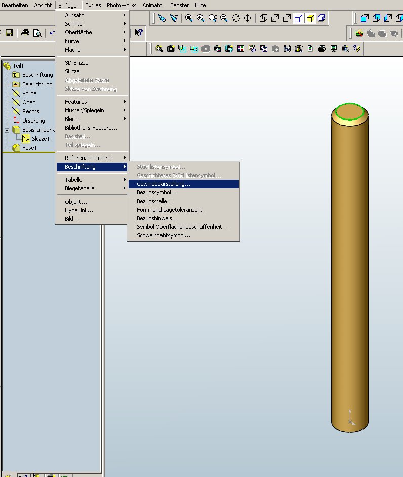

Hallo nochmal !
Auch das ist ganz einfach:
Einfach die Kante Auswählen, die das Gewinde begrenzt und Einfügen / Beschriftung / Gewindedarstellung anklicken. Dann stellst Du die Länge und den Kerndurchmesser des Gewindes ein, evtl. noch eine Gewindebezeichnung und fertig.

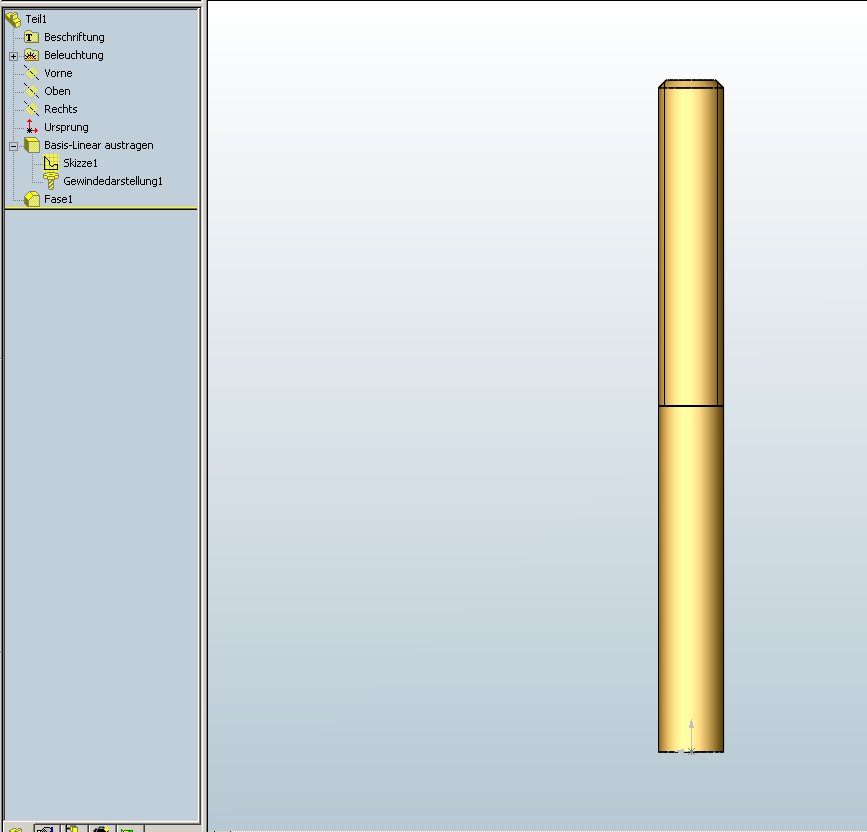

Hallo Hoshi,
wie hast Du in Deinem Bild Aussengewinde3 das Aussengewinde sichtbar gemacht(Schwarze Linien).
Bis dann
Hony

erstellt am: 07. Jan. 2003 10:03    Editieren oder löschen Sie diesen Beitrag!  <-- editieren / zitieren -->   Antwort mit Zitat in Fett Antwort mit kursivem Zitat    Unities abgeben: 1 Unity (wenig hilfreich, aber dennoch)2 Unities3 Unities4 Unities5 Unities6 Unities7 Unities8 Unities9 Unities10 Unities Nur für Franz Beck 10 Unities + Antwort hilfreich
HI Hony,
wenn Du im 3D Modell die Beschriftung anzeigen lässt, wird die Gewindedarstellung in der Seitenansicht komplett dargestellt. Sobald Du das Modell ein klein wenig drehst, siehst Du wieder nur den Kreis!!
Viele Grüße aus dem Schwarzwald
gismo

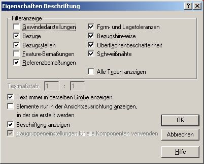

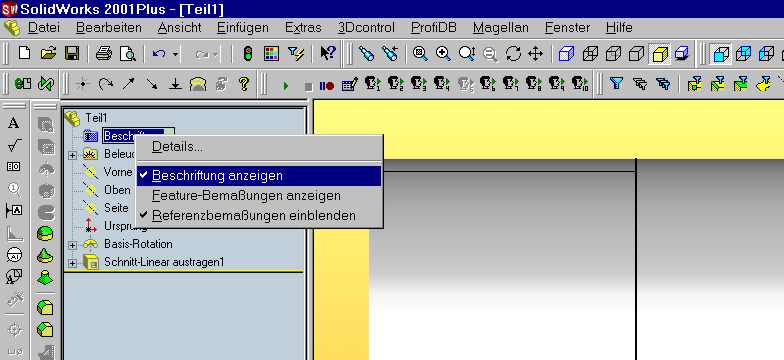

Moin Hony,
hast Du auch "Beschriftung Anzeigen" eingestellt?? Siehe Screenshot.
Was meinst Du mit Grafiken im Text?? Evtl. die Smilies?
Wenn Du einen Beitag erstellst, klicke links vom Textfeld einfach mal auf "Smilies Legende", dort ist es beschrieben.
Ich hoffe, das wars!!
gismo
erstellt am: 08. Jan. 2003 09:17    Editieren oder löschen Sie diesen Beitrag!  <-- editieren / zitieren -->   Antwort mit Zitat in Fett Antwort mit kursivem Zitat
Danke gismo,
endlich sehe ich die Gewinde in den Baugruppen.
Trotz aller gesetzten Hacken fehlte dieser.

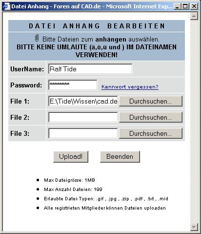

Hallo gismo,
frag mich nicht warum, aber nachdem ich den Rechner heruntergefahren habe und das Teil neu aufgerufen habe, sehe auch ich die Gewindedarstellung.
Mit Bildern, meine ich die gif-Datein die man in dem Text durch anklicken anschauen kann.
Bis dann
Hony

Hallo Hony,
Kurzanleitung im Bildern...
Beim Beitrag (anhang1) -> Dateien anhängen anklicken
Im Fenster (anhang2) -> Dateien auswählen und upload drücken
War's das??
Ralf

Hallo Ralf,
also genauso als wenn ich eine Zip-Datei anhänge.
Ich dachte immer man könnte den "Bildschirmdruck" über die Zwischenablage direkt in den Text einfügen.
Danke für Deine Antwort.
Bis dann
Hony
