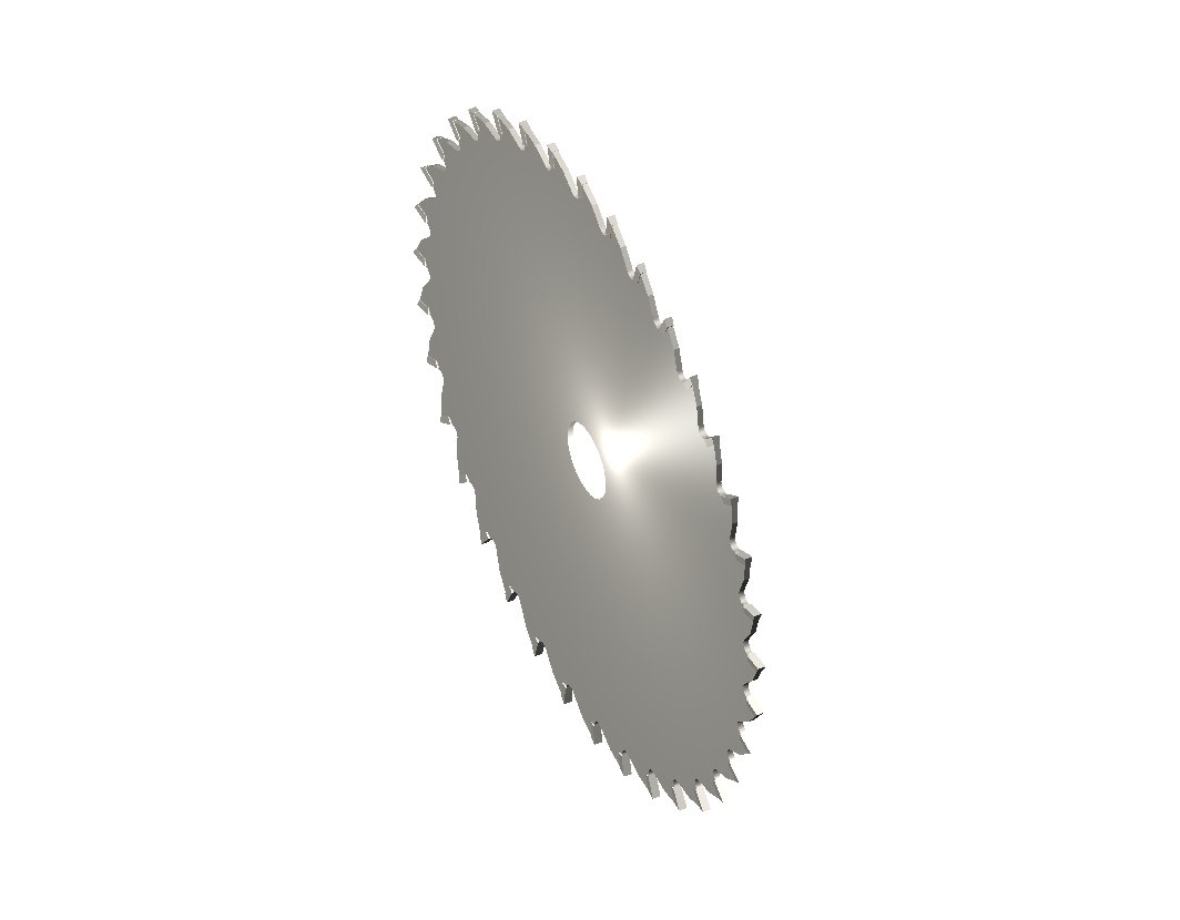

Hallo Jochen
durch hinzufügen eines Punktlichtes sieht die ganze Sache schon viel glänzender aus. Als Material habe ich versilbert gwählt. Du kannst dir auch in einer Baugruppe eine Szene zusammenstellen, so dass sich andere Dinge im Sägeblatt spiegeln usw. usw. usw....
Markus

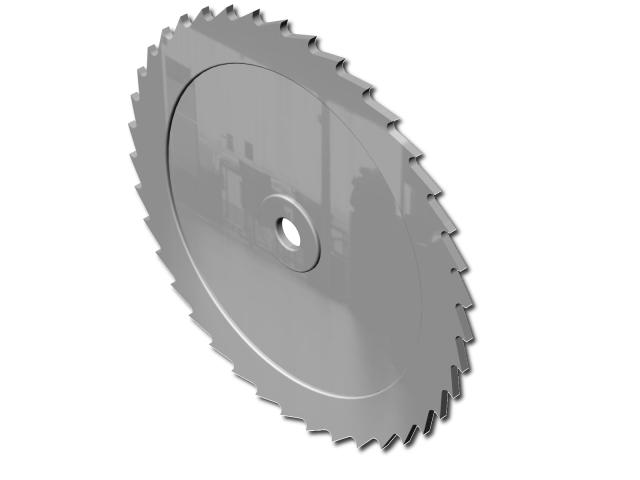

Hi!
Ich hab mal auf die Schnelle ein Sägeblatt modelliert und hab dann einige Sachen ausprobiert.
Um das Bild zu erhalten, dass ich anbei gepostet hab, mußt du folgendes machen.
Das was Markus über Baugruppen gesagt gesagt hat ist zwar möglich aber viel zu viel Arbeit.
Ich habe zunächst ein Digitalfoto von einem Fenster geschossen. Dieses dann in Gimp (bzw. Photoshop) bearbeitet. Zunächst hab ich es in ein Graustufenbild umgewandelt, dann bi ich mit der Helligkeit extrem rauf und mit dem Kontrast runter (also weichere Farbübergänge) bis man das Originalbild nur noch ganz verschwommen wahrnehmen kann und der Grauton etwa dem des gewünschten Metalls entspricht. Quadratisch zuschneiden und ab damit nach Solidworks.
In Solidworks den Materialmanager aufmachen, neues Material hinzufügen und die Fensterbilddatei auswählen. Nun die Mapping Art von automatisch auf planar umstellen und als Größe die Außenmasse deines Sägeblattes angeben. Nun soweit verschieben das, dass Bild zentral über dem Sägeblatt liegt. Nun bei Reflexionsgrad metallische Werte eingeben (z.B. hoher Glanzwert, Spiegel etc. etwas ausprobieren!)
Bei Bühne stellen wir einen einfarbig weißen Hintergrund ein.
Nun mit den von Hoshi beschrieben Werten rendern und als Bild abspeichern.
Das Bild in Gimp bzw. Photoshop wieder öffnen und nun noch etwas nachbearbeiten. Ich hab z.B. noch einen Schlagschatten hinzugefügt.
Fertig!
Wenn du es noch realistischer haben willst, kann man z.B. auch noch Lichtreflexionspunkte hinzufügen und mit Hilfe von Bumpmaps kleine Schlagspuren oder Kratzer hinzufügen.
Ich hoffe das war genug Info!
Schönen Feierabend!
Simonizer

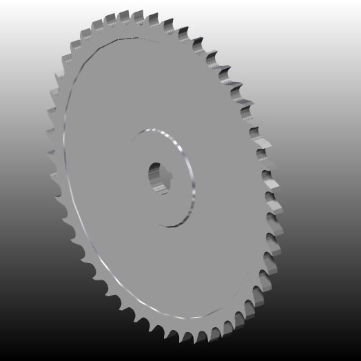

Wenn Du die Planfläche anwählst dann zur Materialbearbeitung gehst und ein zirkulär anisotropes Material (wasnwort  ) auswählst und dann bei Abbildung (s. Anhang) Größe und Lage veränderst kommt so'n Ergebnis raus wie Anhang Wickel.
