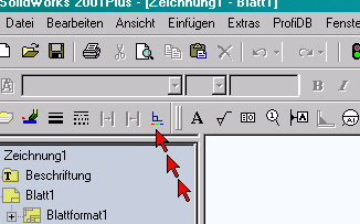

falls es nur um die Visualisierung geht kannst Du den Farbanzeigemodus ausschalten (siehe Bild).
Ciao Jana

Hallo Jana,
danke für deinen Hinweiß...
Jetzt kann man etwas auf dem Bildschirm erkennen, und zum ausdrucken kann ich den Drucker ja auf Schwarz/Weiß Ausgabe einstellen.
