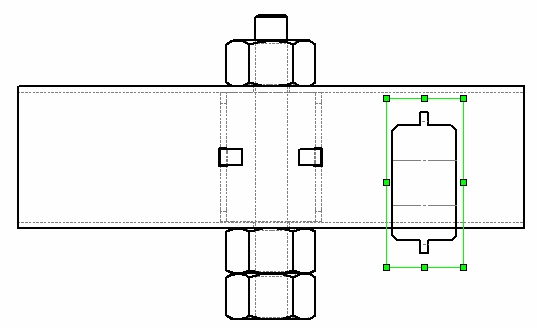

Hat jemand von Euch eine Tipp? Wenn in einer 2D Zeichnung eine Ansicht in einer 2. Ansicht abgelegt wird, lässt sich diese nicht mehr selektieren und verschieben. Vorallem ist es mühsam, wenn es sich um grössere Baugruppen handelt; es muss zuerst die "grössere" Ansichtsdarstellung verschoben werden, damit die "kleinere" wieder selektierbar wird. Für ein besseres Verständnis siehe Anhang.

Hallo, Adrian,
Versuche doch einfach, den Rahmen der kleionen Zeichnung nach unten oder nach oben grösser zu ziehen, so dass er über den Rand der Grossen Zeichnung 'rausragt ... dann kannst du die kleine Zeichnung aktivieren ohne die grosse zu verschieben.

Hallo Adrian,
schneller geht's, wenn du die große Ansicht ausblendest, deine kleine Ansicht verschiebst und dann die große Ansicht wieder einblendest.

Hi Adrian,
eine Möglichkeit ist auch, über der "kleinen" Ansicht rechte Maustaste - Anderes Auswählen, dann mit rechter Maustaste solange rechts klicken, bis die kleine Ansicht aktiv ist, dann linksklick. Jetzt kannst Du den Rahmen größer ziehen, damit Du das nächste mal schneller drankommst

Hallo Zusammen
Vielen Dank für die schnellen Antworten. Es zeigt aber, dass sich nur mit Tricks das Problem lösen lässt. Das "Zückerchen" wäre natürlich, wenn man die innere Ansicht mit einem Mausklick selektieren könnte. Aber trotzdem Danke für die vielen Tipps.
