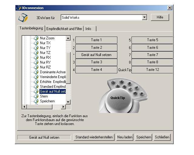

hab da mal ein kleines Problemchen.
Habe vor kurzem bei eBay eine Space Mouse Classic erstanden.
Nun trat vor kurzer Zeit folgendes Problem auf. Ein Anwender, der noch nicht mit der Space Mouse arbeitet, kam aus Versehen beim Konstruieren an dieselbige. Nun drehte sich das Teil. Soweit ganz normal. Nur es hörte nicht mehr auf sich zu drehen............
Ich wurde gerufen, und wusste auch keinen Rat. Runterfahren, hochfahren und dann ging es wieder.
Wie konnte er es schaffen, dies auszulösen.
Ist das ein Hardware Problem(habe ich eine defekte Mouse ersteigert??) oder ein Treiber Problem oder gar nichts davon??
Wäre für euren Rat dankbar.

Überprüfe, ob Du die neuesten Treiber installiert hast und auch das Plugin für SW nicht vergessen!
Neueste Versionen:
3DxWare_v2-3-5_win32.exe für die Hardware und
3DxSolidWorks_v2-2-0_win32.exe für SolidWorks

Hallo Timm,
ich arbeite ebenfalls mit einer "Ebay" Space Mouse Classic, ohne Probleme! Die Dinger sind fast nicht kaputt zu bekommen.
Dein "Problemchen" ist ganz normal, jedesmal wenn Du die Spacemouse piepsen hörst (beim starten der Treiber) wird diese initialisiert, d.h. auf Null gestellt. Sollte dabei gerade etwas die Mouse berühren wird diese dann falsch "geeicht"...
Im Treibermenü kannst Du die Funktion "Gerät auf Null setzten" auf z.B. die * - Taste legen und damit eine manuelle Neukalibrierung veranlassen. (Siehe Bild)
Damit sollte das "wegfliegen" der Teile behoben sein ohne den Rechner neu zu starten oder die Anwendung zu beenden.

Danke Miner!
Genau das wars.
HAb leider noch keine große Erfahrung mit dem Ding, deshalb hatte ich schon befürchtet, es sei nicht ganz ok! ABer danke für die schnellen Antworten!
