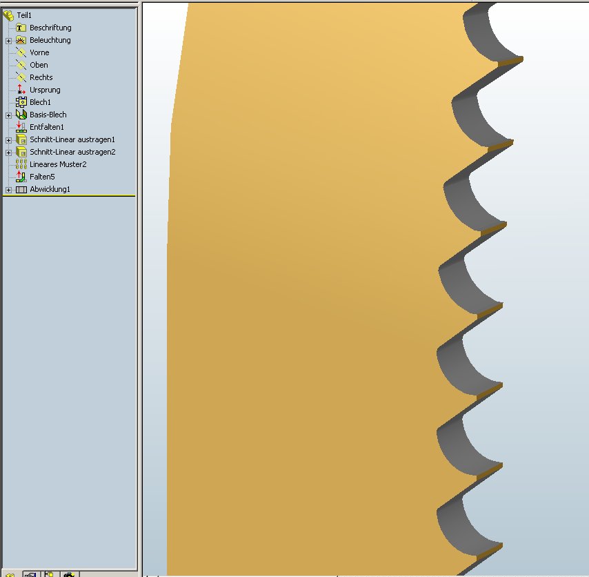

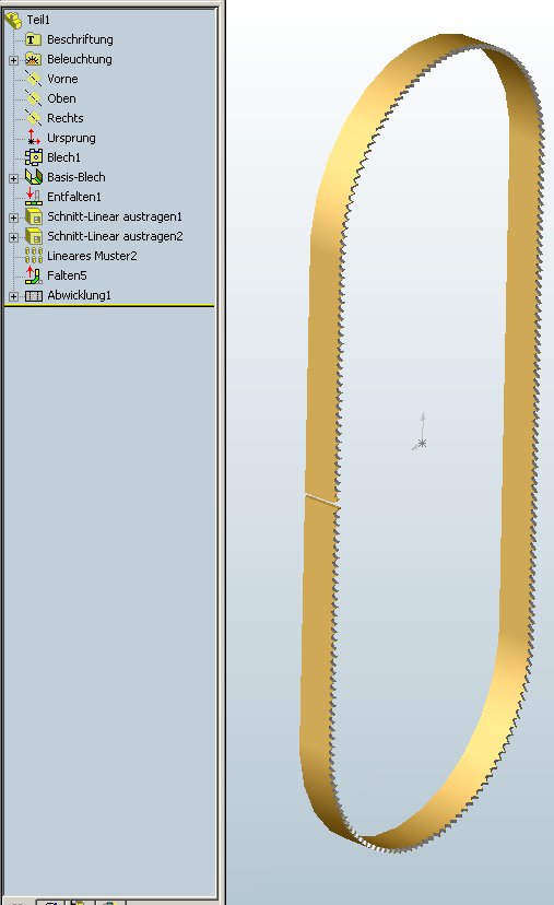

Hallo Jochen !
Ich kann A.Oertel nur beipflichten - überleg Dir gut ob Du die Zähne wirklich darstellen musst ! Wenn dem so ist, habe ich noch eine ganz brauchbare Methode ein Bandsägeblatt zu erzeugen:
Skizzere die Form deines Blattes entsprechend der Umlenkradien und Abständen der Umlenkrollen. Öffne Dein Profil an einer Stelle (Trennfuge wie im richtigen Leben...)und mach ein Blechband daraus. Wickel das Band ab, erzeuge einen Zahn mittels Schnittfeature und vervielfältige diesen mittels linearem Feature- oder Skizzenmuster. Warte....  .... Wickel den Band wieder auf - violá !
Mach erst mal ein kleines Muster bis in die Biegezone und überprüfe ob sich das Teil noch aufwickeln läßt. Evtl. muß die Schneide eine gewisse Mindestdicke haben, damit das funktioniert (siehe Anhang). Setzte evtl. den Korrekturfaktor (im Blechfeature) auf 1 (keine Korrektur). Erzeuge eine Konfiguration in der die Zähne unterdrückt sind und verwende diese Konfiguration standardmäßig in der Bandsägenbaugruppe. Die "verzahnte" Konfig solltest Du nur für Detailansichten verwenden.
