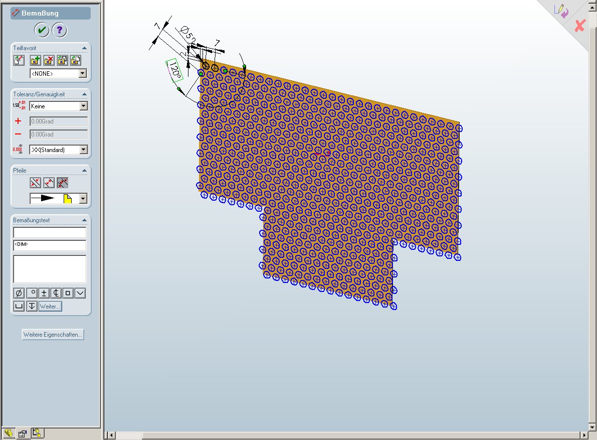

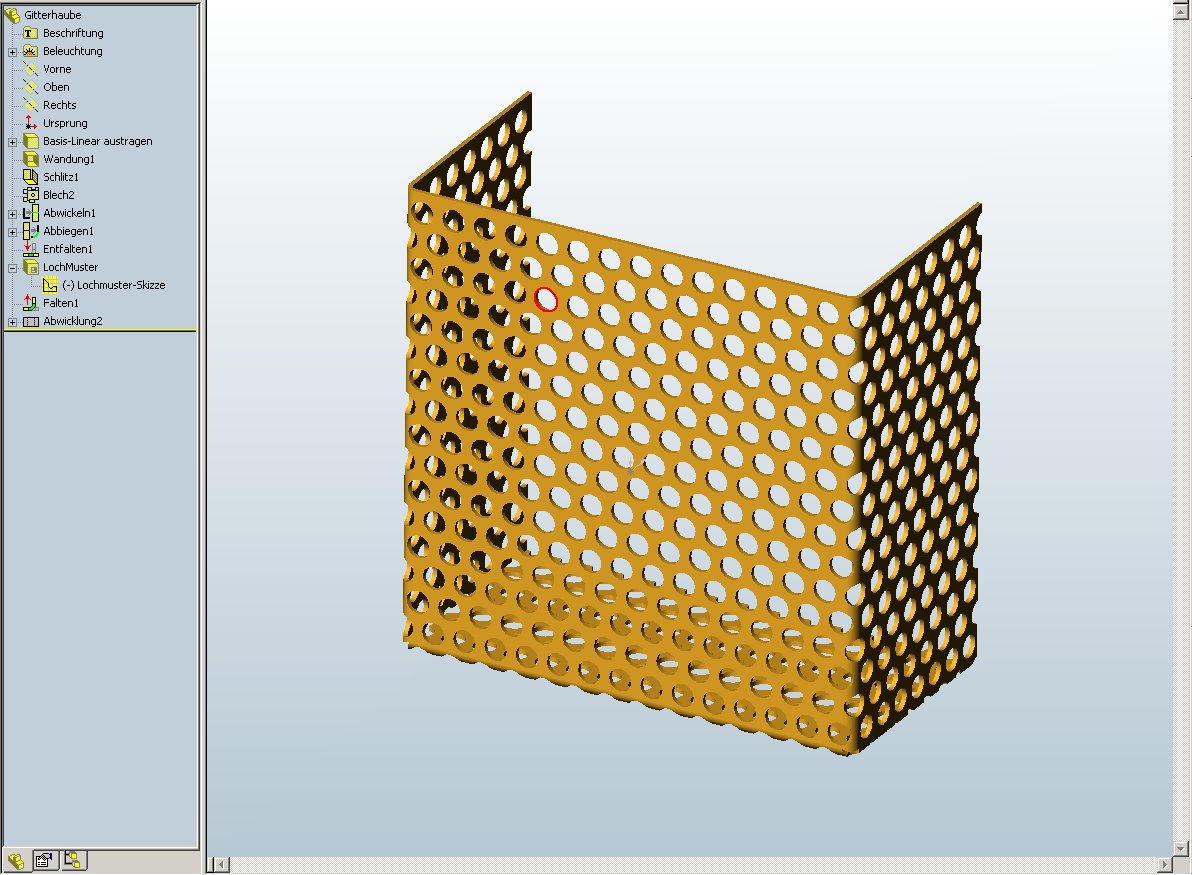

Ergänzend zu dem Gesagten hätte ich einen Weg vorzuschlagen um möglichst schnell ein recht brauchbares Lochblech zu erstellen. Wenn Deine Blechgeometrie fertig ist, wickelst du sie ab und erstellst dein Lochbild mittels Skizzenmuster (wobei alle Löcher außerhalb der Platine gelöscht werden). Wenn Du das Lochbild nur für die Fertigung brauchst, reicht es ja wenn es auf der Abwicklungsdarstellung oder dem DXF für die Stanze zu sehen ist . Für den Fall unterdrückst Du die Skizze in der Standardkonfiguration.
Willst Du schließlich für ein PW-Bild oder sonstige Visualisierung ein echtes Lochblech haben, setzt Du einfach auf die Skizze ein Schnittfeature und  - voilá ein Locblech  (goil schauts aus gell). Damit läßt sich auch ein aus vorfabriziertem Lochblech gefertigtes Blechteil gut darstellen.
Zuerst solltest Du Dir aber sehr gut überlegen  ob und wofür Du Dein echtes Lochblech benütigst - denn Zeit braucht die Erstellung auch so, halt nur weniger als mit nem Feature-Muster.
