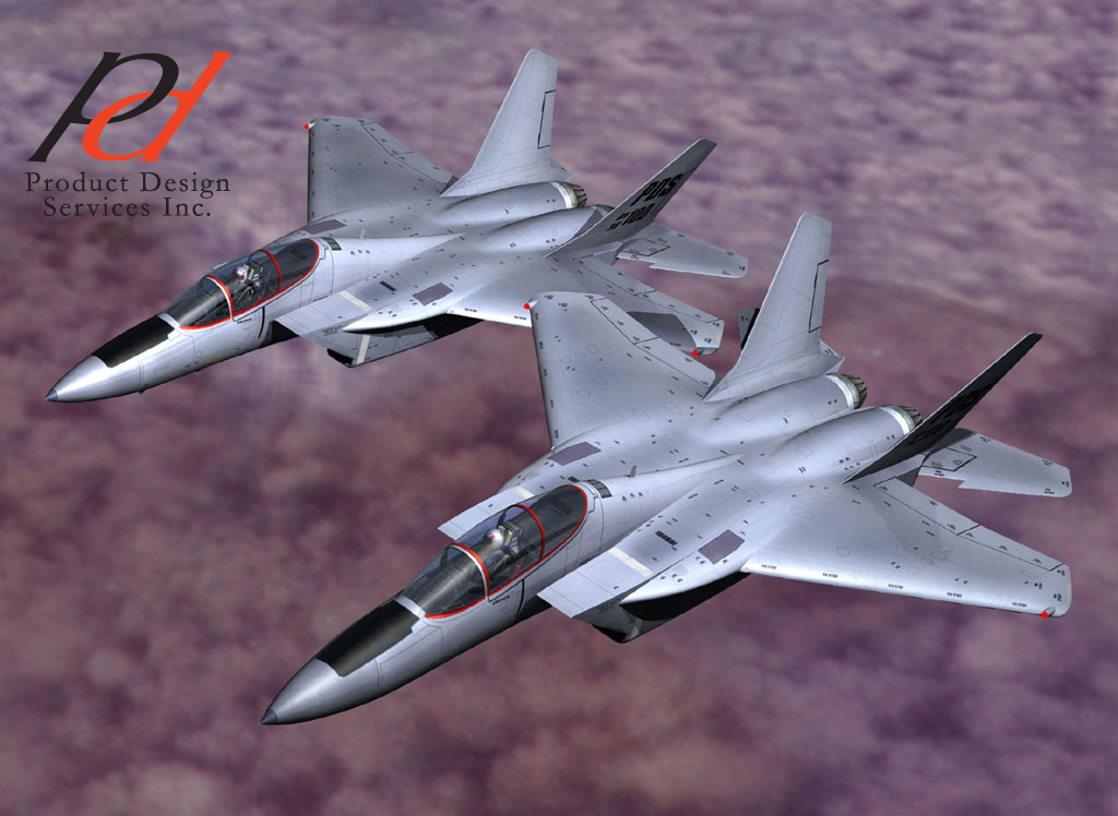

@Hoshi: meinst Du http://www.prodesignsrv.com/ ?

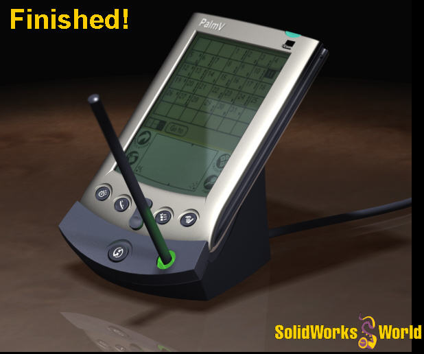

euer gut sortierter SWXSolidWorks vertrieb hat die pitstop cds vom usermeeting 2001.
mark biasotti hat dort einen vortrag über rendering mit photoworks gehalten...anbei 2 slides des powerpoints...

@Ralf & Johannes: Genau den Link meinte ich -> habt ihr eventül noch mehr PW-Tutorials oder Tipps&Tricks für PW am Start ?

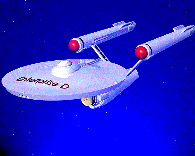

Zu Aussage 1: Hier kann ich leider keine Gegenaussage treffen, da ich nicht der Modellierer und Renderer des besagten Beweisstückes bin.
Mit der Feststellung einer zumindest in der räumlichen Tiefe NICHT vorhandenen freien Kameraeinstellung gehe ich konform, sie wäre wirklich wünschenswert.
Zu Aussage 2: Deine Tätigkeit in der Produktvisualisierung konnte ich Deinem Profil entnehmen. Wer mich ein bischen kennt, weiß, daß ich ziemlich multimedial verseucht bin, ich wollte keinem auf den Schlips treten. Wenn doch: Sorry!
In diesem Sinne, schönes WE!
Johannes
Original erstellt von Simonizer:
Hallo Johannes!
Aussage:
"Vielleicht ist das Bild nur ein Ausschnitt einer größeren Baugruppe und links davon sind weitere Modelle. Evtl. ist links auch nur eine Platte mit einem Foto drauf, daß sich in der Scheibe spiegelt. Möglicherweise ist es auch eine fertige Plexiglastextur (die Scheibe meine ich), die durch entspr. Ausrichten passend gemacht wurde. Man kann ja einfach ein Digitalfoto machen und dieses als Textur verwenden."
Das glaub ich nicht. Wenn es eine größere Baugruppe wäre, müßte sie sich direkt vor den Scheiben befinden, damit sie sich in diesen spiegeln würde. (Und nicht links davon)
Und da es in SWX keine frei wählbare Kameraperspektive gibt, ist dies auf diese Weise nicht machbar. Das gleiche gilt für eine Scheibe!
Das mit der Textur ist prinzipiell schon möglich. Allerdings ist es mir noch nicht gelungen eine realistisch aussehende Galstextur fuer PW SELBST zu erstellen. Auch nicht mit einem Foto.
Ich lass mich aber diesbezüglich gern vom Gegenteil überzeugen.
Aussage:
"es gibt Firmen, wo diverse Leute den ganzen Tag nur solche bunten Bilder machen und diese auch entspr. nachbearbeiten!"
Ich bin einer dieser "Leute" die den ganzen Tag bunte Bildchen mit PW erstellen.
Und ich bin mir sicher, dass die, die das Bild erstellt haben, nicht nur mit PW arbeiten , wenn überhaupt.
Da gibt es Programme mit denen man sich wesentlich leichter tut als mit PW (z.B. C4d oder 3d MAX)

Ich bin fast versucht zu behaupten, das es sich bei dem Bild von Johannes um ein nachbearbeitetes Foto handelt. Dafür sprechen zum Beispiel die recht unregelmäßigen Winkel an den Flansch-Elementen, die extrem unterschiedlichen Edelstahltexturen (inkl. anisotropischer Reflektionen), die exakte Tiefenunschärfe und die wirklich *chaotisch* verlegten Kabelbäume. Ausserdem stimmt -und das sehe ich als stärkstes Indiz für ein Foto- der Schattenwurf innerhalb der Anlage nicht mit dem am *Boden* überein.
Also Johannes, PW? Nie und nimmer....

es liegt mir fern in dieser heißen Diskussion den Schiedsrichter zu spielen, dafür hab ich viel zu wenig Ahnung von dem, was ihr hier redet, ich stümper meist nur ein wenig mit POVRAY rum
Aber das Joe hier getürkte Bilder anschleppt ... nee, nee, dafür kenn ich ihn zu gut (PS @Joe: wieso bist du überhaupt zu Hause bzw. bei dir eher bei der Arbeit und nicht hier an der Uni?   )
Aber zu dem komischen (bzw. wirklich tollen) Bild, das Johannes drangehangen hat, hab ich nach ca. 4 Minuten Internetrecherche was gefunden: dieses Monster von Hartness International for the Dynamic Accumulating Conveyor System (DYNAC) hat im SolidWorks Design Contest 2000 den Preis für Large Assemblies gewonnen. Leider sind die Einträge der alten Wettbewerbe nicht mehr zu sehen, aber auf den Seiten zu den Case-Studys im Bereich Machinery ist das Ding zu sehen.Hier ein paar Links dazu:
Das klärt zwar immer noch nicht, ob das Photo nicht retuschiert ist, aber zumindest wissen wir jetzt schon mal, wo das herkommt. Da es im Jahr 2000 erstellt wurde ist eine Retusche oder Montage aus mehreren Renderings doch recht wahrscheinlich.
Aber was ganz anderes: was meint ihr mit "man kann die Kameraposition nicht setzen"? Mit ein bischen Mathematik kann man die notwendigen Transform-Matrizen ausrechnen und per API setzen. Okay, okay, ist nicht ganz trivial (die Mathematik dazu), müßte aber ohne weiteres gehen. Vielleicht versuch ich mich mal an einem makro dafür, falls nicht schon jemand eins hat.

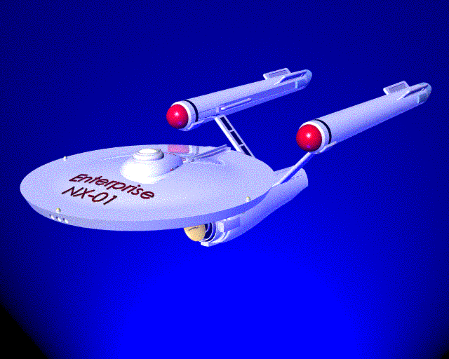

Hi Johannes,
schon mal nicht schlecht  ,
Aber eigentlich meinte ich diese Enterprise (siehe Anhang)
Ich bin ein totaler Fan der neuen (alten) Enterprise. Leiter werden die Folgen erst Ende des Jahres in Deutschland ausgestrahlt. (Bis dahin schau ich's halt Englisch)
Viele Grüße aus dem Schwarzwald
gismo
Nachtrag: Das Bild ist zu 100% nicht mit PhotoWorks erstellt

auch solche Sachen sind mit PWX machbar. Ersteller ist übrigens Mike J. Wilson.

HI Leute!
Anbei mal ein "echtes" PWX-Bild meinerseits. Gruss Simonizer

echt cooles    Bild. Wie hast Du denn das Portrait der Dame ausmodelliert      ?

@Simonizer: Das Bild sieht klasse aus. Ich gehe oftmals zu verschwenderisch mit Effekten um, weshalb dann die Realität leidet.

Einfach das Bild der Dame vektorisiert und dann grob per Spline-Erstellung die Aussenkontur nachgefahren.
